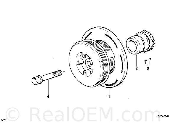

    Jesjes eli iskipä tossa vesipumpun vaihtorojekti ajankohtaiseksi.
    Vaihto vaatii ton hihnapyörän irrottamisen ja ajattelin että jos tällä kertaa vetäsis oikeaan momenttiin :think Tähän asti noissa kiristys hommissa oon käyttäny mainioksi havaitsemaani nyrkkisääntöä, "kun korkkaa, niin vartti takasin" !!
    Eli oisko kenelläkään hajuja oikeasta momentista ? Ja ruuvilukitetta on ilmeisesti hyvä käyttää ettei tule pattia konepeltiin ?
    Kyllä muuten teettää astetta enemmän hommaa kuin esim. M20 pumpun vaihto..

    Kyse on siis pultista no. 4?
    Jos näin niin monemtti on 100nm + 60° + 60°
    Ja pulttihan pitää uusia.

      Eli tarvii taatusti jonku special avaimen millä estää moottorin pyörimisen kirittäessä (metrin varrella), on meinaan aika kova momentti.

          Jesh. Nyt on pumppu vaihdettu ja Hihnoja vaille läjässä koko roska. Samalla tuli vaihdeltua vähän huohotin- ja alipaineletkuja kun oli päässy vähän happamaan kuntoon. Tosiaan Hihnapyörä piti lukita paikalleen että sai sen pultin auki, ja tätä varten ihan itse rakensin lukitustyökalun...ei ehkä aivan tehdastekoisen näköinen, mutta ajoi asiansa enemmän kuin hyvin ! lujassa se pultti oli kyllä ku perkele, puoltoista metriä oli vartta kun rykäsin auki.
