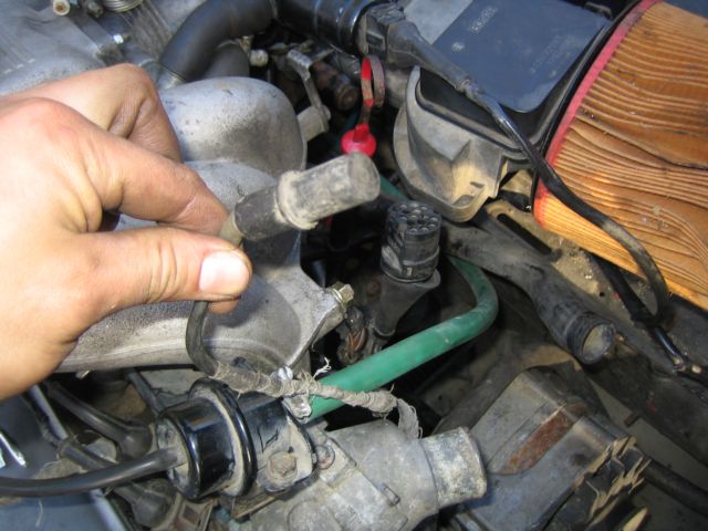

Mikähän osa kyseessä? m20b25
    Elikkäs tossa kuvassa oleva anturi, tulee varmaankin jakopäänkoppaan kiinni...

    Kampuran asennontunnistin. Tulee tosiaan jakopään koppaan kiinni. Tuossa vanhemmassa motronicissa ne oikeat asennontunnistimet on laatikossa kiinni, tuosta menee johto vain diagnoosipistokkeeseen, tarkoitus kait on että voi testerissä tarkistaa sytytysennakon.
      Jaa-a jos en nyt aivan väärin tätä muista niin ainakin omassani toi tulee lohkoon suoraan kiinni. yhdellä 6mm pultilla muistaakeni. ja tunnistaa kampuran asennon trigger-pyörän hammastuksesta. Anturin sijainti öljynsuodattimen etupuolella.
      *Edittiä Väittäisin et toi kuvan anturi tulee laatikkoon kiinni koska tosta puuttuu se lohkon ja anturin välinen "jalka".
        PÖH...
        Tuo palikka tulee siihen jakopään alimmaisen alumiinikopan peltiklipsujen väliin niin, että kärki osoittaa suoraan värinänvaimenninta.

          PÖH...
          Kyllä. Uudemmassa motronicissa tulee sitten lohkoon ruuvattavaan alumiinipalikkaan kiinni.
            Ei ole sama anturi. Tuo anturi joka on kuvassa, on muistaakseni mittariston "huoltovaloille" joka tulee T3:sen ohjeiden mukaan kiinni. (toimii siis ilmankin)

              Ei olekkaan, enkä tarkoittanut että olisikaan. Ei pitäisi mielestäni vaikuttaa edes huoltovaloihin, kun ei tuosta mene johtojakaan kuin diagnoosipistokkeeseen.
                Juuri näin.
