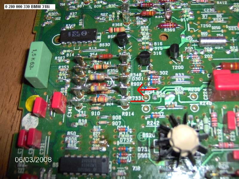

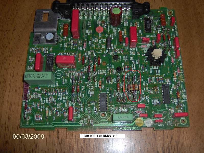

                          Ongelma ratkaistu!
                          Näillä ohjeilla pääsee alkuun:
                          Ohje on muuten hyvä mutta ei päde suoraan euroopalaisiin malleihin, johtuen eri boksista. Loppunumerot: US 310 vs. Euro 330
                          Armotonta pähkäilyä kuvien ja kaavioiden kanssa, kuvasta näkyy että vastuksen numero alkaa 7??.
                          Kytkentäkaaviosta ja omasta piirilevystä paljastui että kytkentä on lähes sama mutta osien sijoittelu täysin eri. (310 lambda versio?)
                          Korkealla jalalla on kaksi 7 alkuista vastusta R753 (180k) ja R733 (120k), kokeilin molempiin värikoodauksen ja mittauksen perusteella n. 2 kertaista vastusta rinnalle kuten noissa ohjeissa on tehty > ei vaikutusta?!
                          Olisiko sittenkin erilainen kytkentä... Lisää pähkäilyä ja pari kokeilua > ei tulosta!
                          Kokeilin kaverin 520i:n '84 boksia (vanhempi, 301 loppuinen) Ei toiminut. Kylmänä lupasi, mutta sammui ja lämpimänä ei puhunut mitään. Ilmeisesti kävi kylmäkäynnistys-suuttimen avulla hetken.
                          Hermo alkoi kiristyä... Megaruuttaa katselemaan.
                          Piiriä tutkiessani huomasin että monella vastuksella oli alunperinkin rinnalla toinen vastus. Kaverini huomasi tutkiessaan että osa niistä olikin sarjassa eikä rinnan, joten laskut uusiksi!
                          Vastukset R733 (120k, jalustalla) ja R732(110k, levyllä) ovat sarjassa
                          joten 360k lisääminen R733 rinnalle ei paljoa kokonaisvastusta muuta, toisin kuin amerikkalaisessa ohjeessa 470k riitti :think Tai sitten on Jenkkiläisillä tullut pikku virhe laskuissa (lue tulokset alempaa)...
                          Uskaliaasti laitoin 10k vastuksen R733 rinnalle, kokonaisvastus näytti näille kahdelle ~8k (+R732 110k =~120k tot.)ja kokeilemaan > RAJOITINTA EI OLE! SE TOIMII!!!
                          En kuitenkaan tyytynyt vielä tähän vaan vaihdoin 10k tilalle 47k ja rajoitin asettui ~7000 kohdalle. Tinasin vielä toisen 47k vastuksen samaan pakettiin ja nyt rajoitin on ~7400.
                          Kytkettynä on siis tällä hetkellä alkuperäinen R733 120k omalla paikallaan ja kaksi 47k vastusta sen rinnalla.
                          En toki aio kierrättää konetta noin paljon vaan rajoitin tulee perinteisesti pyörijään, ~7000 kohdalle.
                          Pari kuvaa projektista
