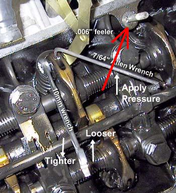

      Originally posted by kuukankorpi View Post
      Siis onko jengat korkannut pinnapultissa vai kannessa.Jos pultissa niin uusi pinnapultti liimalla kiinni.Jos taas kannessa,niin heligoil on kova sana.Kantta ei tarvitse sitä varten irroittaa,venttilikopan kylläkin.
      Kyse siis näistä pulteista, nuoli kuvassa. Ei ole omasta koneesta tuo kuva mutta tätä pulttia siis tarkoitan. Näiden pinnapulttien jengat tosiaan viturallaan. Onko noi pinnapultit siis helppo vaihtaa? Lähteekö ne irti jotenki vetämällä vai? Millä "liimalla" torppaan uudet kiinni?
      **Bayerische_Motoren_Werke**
      • Odeq
        • Jan 2003
        • 341
        Kierteellähän ne pinnapultit on kiinni.
        Oisko ruuvilukite kovaa kamaa
          Kato perkele niin onkin! Ruuvilukite vois tosiaan olla aikas kova juttu. Toivottavasti joku sai päivän naurut tästä.

            Jospa lähtevät nätisti, kerran on joutunut noitumaan, ei perkele meinannut irrota ehjänä.

              Vasaralla pikku napsu päähän (pinnapultin) ja sitten kääntämään
