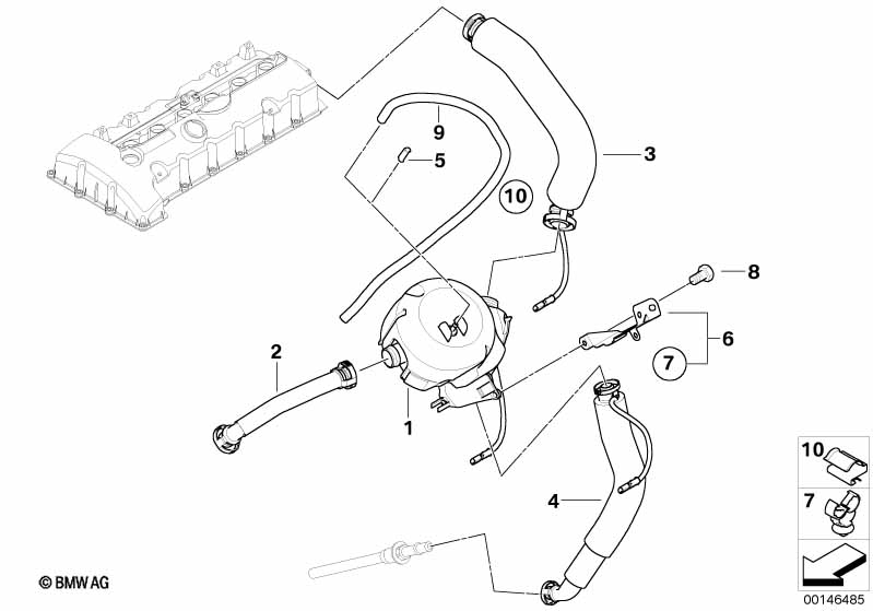

                  Tuossa on sen huohotuksen osat, kannatta ihan huolella tarkistaa, ettei mikään ole tukossa, vuoda tai ole rikki.

                    Öljykorkissa tuntuu olevan pieni imu kun sen käynnissä aukaisee. Hetken aukiolon jälkeen käynti huononee, mutta palaa ennalleen kun korkin sulkee. Öljyä näyttää roiskuneen laturia ja ilmanputsarin koteloa myöten ja koneen etuosa kammen hihnapyörän seutuvilta on märkä öljystä, joten ainakin se stefa vuotaa. Ja tietty se öljyfiltterin kotelon takana oleva katkennut kansipultti päästää läpi…

                      Eihän siellä vaan ole pcv venttiilistä kalvo rikki?
                      Joku joka tuntee N52 huohotuksen sielunelämän paremmin voisi kommentoida.
                        Itsellä ainakaan tarvikemallin uusi huohotin ei toiminut, vaan imusarjassa oli paljon öljyä. Korjaantui uudella oem huohottimella. Toki öljyä kuluu edelleen jonkin verran, mutta väheni huomattavasti. Ota vaikka disa venttiili irti ja katso kuinka paljon öljyä löytyy.
