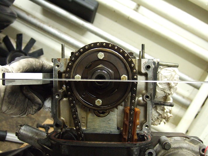

              Eikö nokan pitäisi olla kohdallaan kun rattaan pultti on tuon kyhmyn kohdalla?
                Edit :
                Mittasin puristuspaineet ja kylmästä moottorista tulokset oli 10,0bar ja 11,5bar välillä. Uudet sytytystulpat oli ehtinyt jo keräämään pikimustan kerroksen tunnin paikallaan käyttelyn aikana.
                Tämän mukaan olen itse ajoittanut.
                  Click image for larger version  Name:	2867.jpg Views:	0 Size:	95.2 KB ID:	5549815
                  Samaa kuvaa katselin, kun jakopäätä asensin. Moottori ja konepelti paikallaan tuo suoraan edestäpäin katsominen on vaan vähän hankalaa.
