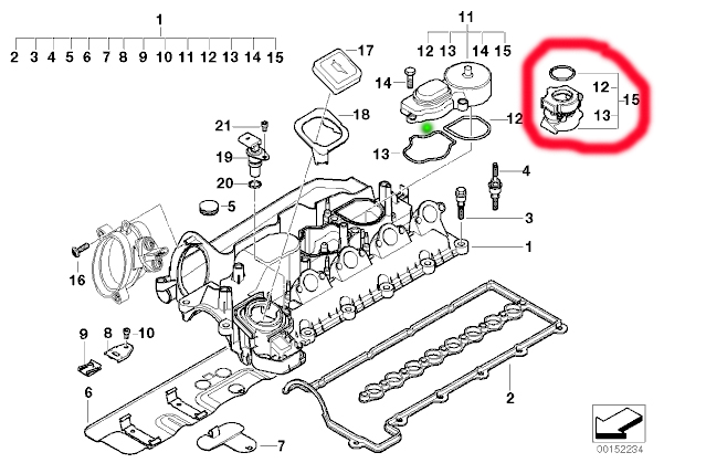

    Eiks siitä tukkoutuneesta huohottimesta tuu tollasia oireita?:think

      Oli savutusoireita itelläkin, ja turbo vaihdettiin sen ansiosta turhaan, kunnes vianaihetuttajaksi paljastui tukkeutunut huohotin. Eli onko tuo tarkastettu / vaihdettu vaahtomuovisesta uuteen huoltovapaaseen?
        Ei ole vaihettu, ei. Entinen turbokin kyllä siinä hapessa että ei paljain sormin pyöri mihinkään. väkisin piti pyörittää. tuumasivat vaan että huohottimessa näkyi olevan vastus..
        Niin mihin tukkeutunut huohotin kadottaa nesteitä?
          Tarkoitin tuossa aikaisemmin tuota kuvan osaa joka on ympyröity punaisella (osa 15, kulkee näköjään nimellä oil separator), ja tulee tuohon vihreän pallon kohdalle kuoren alle.. Ennen tuossa kohdassa oli itellä tukkeutunut vaahtomuovisylinteri jonka kautta höyryt yritteli kulkea, ja tuossa kuvassa on syklooni-tyyppinen huoltovapaa malli...

                        En keksi minne nesteet häippää, mutta jos autoa ropataan muutenkin niin suosittelen tuon huohottimen tarkastusta / vaihtoa jos vaahtomuovinen. Poistuu ainakin yksi mahdollinen ongelmakohta, noin niinku tulevaisuuttakin ajatellen... Omalla kohdalla tarkastin asian liian myöhään, ja maksoin siitä kalliin hinnan...
                          Joo tuo vaihetaan jokatapauksessa.
