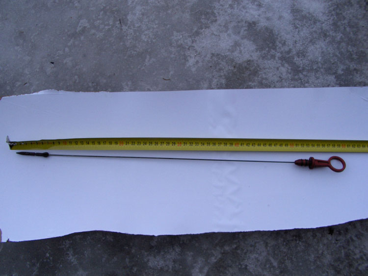

                    Originally posted by wql View Post
                    Minkälainen öljytikku on e39 540:ssä? Jos jollain olis kuva nakata.
                    Epäilys on suuri, että tikkuni on jostain toisesta autosta..

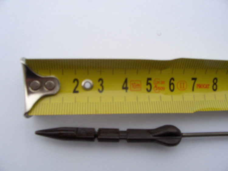

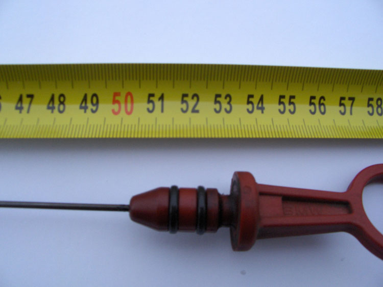

                    Otin tolla HP:n paskalla halpisdigillä muutaman kuvan tikusta.Kiireellä napatussa kuvassa yläpään käyttösilmukka on vajaa,mutta tikun malli jonkinlaisilla mitoilla (jos luettavissa) on kuitenkin hahmotettavissa.
                        Onko tikun yläpäässä varaosanumeroa tuolla puolella mikä ei näy kuvassa ?
                        • Heguli 31
                          • 10261
                          • KVLA
                          Silmukkapäässä on vain BMW-logo.Alapäässä oli numerot 1438 713.
                          Öljytikun putkessa on joku nuerosarja,joka päättyy ....714781.Olisiko putken numero?

                              ISO kiitos Hegulille Aivan loistavat kuvat, kun hoksasit tuon rullamitankin venyttää viereen!
                              Onko toi haarukka mihin öljymäärä pitäisi osua vain tuon n. 10mm, kuten kuvasta näkyy?
                              Ei ole mulla tuollaista tikkua! Täytyy huomennna mitata onko lähellekkään saman mittainen.
