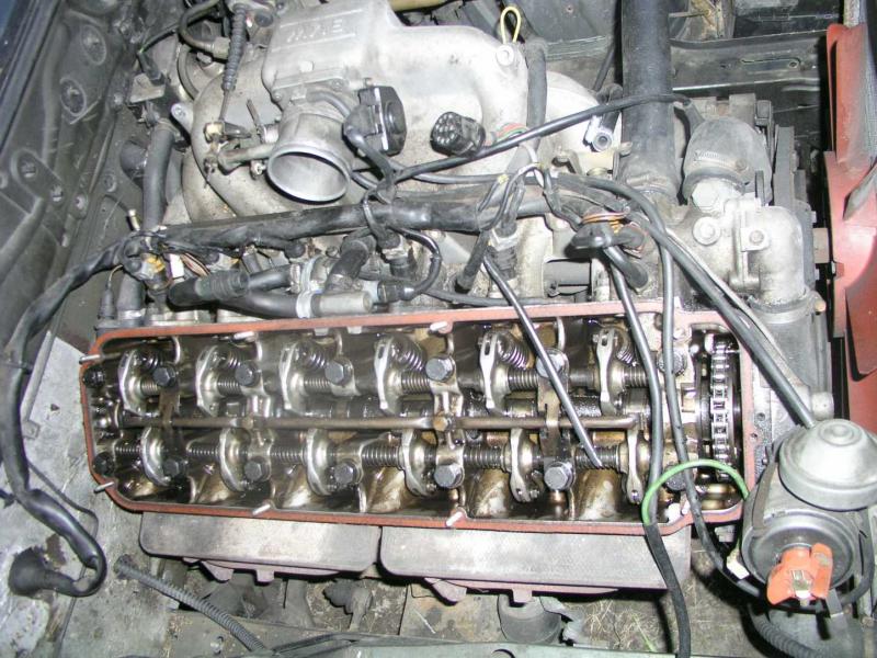

                    M30B28 rivi-6 2788cc
                    Mahtaako kuvassa näkyä?
                    Ruiskukone, ilmamäärämittari, jakotukki ja paineensäädin poistettuna kansiromppeiden lisäksi.
                    Niissä osissa ei lämpötila-anturia ja kaikki irroitetut on testattu toimiviksi.

                    • Bmw Master
                      • 13155
                      • Kokomo
                      Ei.
                      Et näe sitä ilma imusarjan irroitusta, mutta käsikopelolla se tuntuu. Seuraa bensaletkua.
                      • JJT
                        • 6694
                        No aika hankala tuosta on nähdä. Löysin tuollasen paskan kuvan eli tuossa tasaisella kohdalla kaasuläpän alapuolella, huohotusletkun tumpin päällä pitäis olla se suutin.
