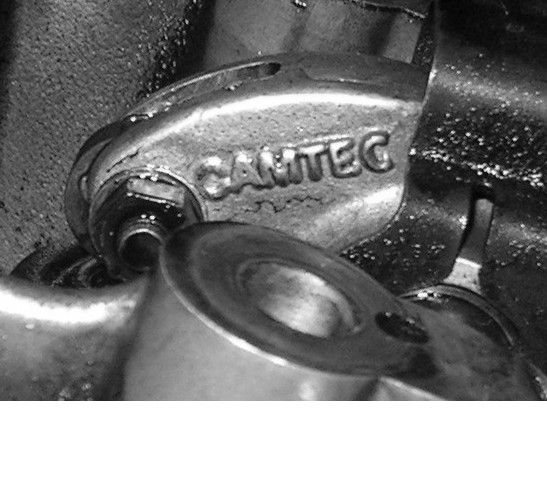

            m20 keinuista
            siis ajattelin että, mulla on tossa yks irtokansi ja keinuissa lukee että camtec??? siis onko noi jotain muuta kuin alkuperäisiä? En vaan ole missään muissa nähnyt..
              Oisko tarvikevalmistaja. KL:n keinujen kuvissa lukee Febi ja tekee niitä varmaan joku muukin.

                  luulen,että ne on jotenkin alkuperäisiä vahvemmat.tuon merkkisiä yläkerran osia olen kyllä nähnyt ennenkin..muistaisi vaan että missä.
                  mutta jos on se"sama"camtec,en vertaisi kl:n osiin.

                    Originally posted by anssip
                    luulen,että ne on jotenkin alkuperäisiä vahvemmat..
                    Tiukkaa faktaa...
                    Mitähän muita vahvempia osia tämä camtec valmistaa?

                        http://www.partservice.co.uk/pslbcars.htm
                        Camtec suppliers of engine parts and gaskets
                        Sivun alalaidassa on valkoinen alue jolle on kirjoitettu valkoisella osien valmistajia (hakukoneita varten)
                        Taitaa olla yleinen nimi:http://www.camtecindustries.com/ Tekeehän nuoki jotain autoihin.
                        Ja tää: http://www.camtec-inc.com/index.asp
                        Camtec builds molds for both interior and exterior parts, I/P components, pillars, consoles, engine covers, fuel and brake line components, wheel covers, grilles, mirror shells and other related components.
                        Sitten on yksi korealainen firmakin joka tekee auton osia, samanniminen.
