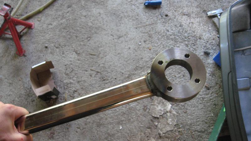

            Kampuran etumutteri pitäs kiristää. Vaikka toinen seisoo jarrulla ja vaihde/käsijarru päällä niin joustaa varmaankin kardaanin kumilimppu sen verran että vaikee saada momenttiin. Siihen mietittiin tuollasta.

              Ei kestä. Paras on kun tekee laipan joka tulee kiinni siihen etunapaan. Vauhtipyörästäkin voi pitää kiinni jos saa (siis esim. tuolla roclan systeemillä), mutta kampuraan ei normaalisti kohdistu tuollaisia voimia, voipi antaa periksi. Helppo tehdä, käy jossain amiksessa tai metallipajalla osa mukana.

                Ok. Niin nyt mitä googlella etin niin näkyy olevan noita dampperiin pultilla kiinnitettäviä lukitustyökaluja.
                Työpaikalla on metallipaja, jos kehtais tuollasen väsätä

                  Jep eli tällaisella onnistui kiristäminen hyvin.
