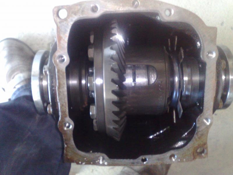

    onko kuvassa lukkoperä?
    Tuli nyt ostettua sikasäkissä ,myyjä ei itsekään tiennyt mikä perä kyseessä, visko, normaali lukko vai lukoton, mut halpahinta houkutteli.... jos kardaanin laipasta pitää kiinni sekä vetarinlaipasta ja koittaa pyörittää toisesta vetarin laipasta ni ei pyöri .... perän numero lätkässä 373 ja seuraava kirjain muistuttaa s-kirjainta mut ei varma ku niin ruosteinen .... kuva varmaa kertoo enemmän...

    Ei oo lukkoa.

      En ihan takuuseen mene mutta mun mielestä tuo näyttäisi ihan normiperältä, lukollinen on muistaakseni umpinaisempi, ei näy noita rattaita sisällä.

            No siis lukkomurikka tuo on, ja sain joskus sellaisen käsityksen että lukon erottaa siitä että tuolla on kaksi noita "tappia" ristissä. Täältä foorumilta luin. Ja eikös merkintä s25 tarkoita että on lukko?

              Blacksatinin murikka on lukollinen joo kun taas marko84 näyttää vahvasti avoimelta...

                  Helpoin tapa varmistaa onko lukkoa edes perää purkamatta on että nostaa perän ilmaa ja pyörittää toisesta renkaasta. Jos lukko toinen puoli pyörii samaan suuntaan jos ei lukkoa se pyörii toiseen suuntaan kuin pyörität.
                  Tosiaan lukkoa ei ole tuossa ekassa kuvassa. Siinähän näkyy pelkkä tasauspyörästö, lukko on yleensä aika umpinainen eikä siellä näy tuollaiset tasauspyörästön hampaat kun takakannen avaa.

                    Pitää paikkansa, minun tekstiä ja tosiaan marko84:n kuvassa ei ole lukkoa ja sinun kuvassa on.
