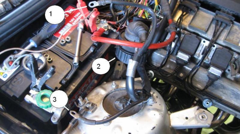

          • bmwcruiser
            • 412
            • Lappeenranta
            Noniih, starttailtu on ja kipinä sekä bensa hukassa.
            Alla olevassa kuvassa on diagnostiikkapistokkeen (2) vieressä kulkevat kaksi kaapelia, kummatkin väriltään mustia. Toinen kuitenkin taitaa mennä akun plussaan ja toinen miinukseen, vai olenko väärässä? Mittailin että toinen piuha menee bensapumpun releelle, joten tämä voisi olla plussa?
            En kehdannut käydä arvailemaan ettei satu mitään ylläreitä. Voiskos joku valaista asiaa?
            EDIT: kukaan ei vastannu ni kokeiltiin ja ongelma ratkes -> pata käynnistyi
