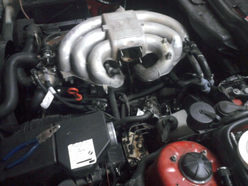

    M20B25 imusarjan irroitus
    Mistä tuo kyseinen imusarja on kiinni? en löytäny googlettamalla hyviä kuvia enkä oikeen apujakaan..

    Pinnapulteilla kannessa kiinni.

        Ihan varoituksen sanana: Varmasti koko konehuoneen v*ttumaisin osa irroittaa!
        Itellä ainaki meni melkeen pari tuntia aikaa kun tappelin irti tuota, usko meinas mennä siihe hommaan...
        Saisi olla "halkeavaa" mallia, niinku esim m40 koneessa, helpottas kummasti irrotusta/asennusta.
        (E: Saattaa muuten auttaa huomattavasti kun ottaa sen kaasuläpän kotelon irti, ite en hoksannu kokeilla.
        E2: sulla näyttää olevanki se irti kun kuvaa vilkasin )

          Ei siinä irrotuksessa oo oikeestaan mitään vittumaista, se takasinlaitto on ahterista, varsinki jos hukkaa alkuperäset mutterit ja joutuu korvata niitä normaaleilla, ei meinaa paksu hylsy sopia sinne enää. Lisäksi se huohotusputki vaikeuttaa asioita jos yksin tekee...

            bensakisko ottaa sitten termarinkoppaan kiinni..
            ja imusarjan alla keskellä on koneen lohkosta peltiputki imusarjaan se pitää vetäistä alas irti..
            imusarja muttereita ei sitten kannata tiputtaa jakoremmin väliin, siinä kun on sellainen kiva reikä sopivasti sinne.

              V****maisintä on tuo huohotusputki

                Pöh, eikä ole.
                Asettaa sen jousen siihen irtonaiseeen putkeen paikalleen ja ujuttaa nippusiteen jousen läpi niiden väliin pituussuunnassa ja kiristää sillä jousen täysin kasaan. Sitten vaan laittaa sen putken jousineen lohkoon paikalleen ja kun imusarja on paikallaan ja kiristetty, niin katkaisee sivuleikkureilla sen nippusiteen ja vetää sen pois---> Putki nousee jousen voimalla imusarjan reikään, eikä ollut ollenkaan vaikea homma.
                Muistaa vaan laittaa ensin lohkon reikään O-renkaan ja päälle sen leveän prikan. Putken yläpäähän pitää myös muistaa laittaa O-rengas.

                  Myös letkuklemmari toimii jousen pitimenä. Imusarjan massatiivisteet sitten liimaten kiinni tiivisteliimalla,ei silikoonilla. M20 Tyyppivika on vuotavat/katkeavat imusarjan tiivisteet,tiivisteiden liimaaminen auttaa huomattavasti,tosin seuraavalla irrotuskerralla enemmän putsattavaa,mutta ei näitä jokapäivä tartte aukaista
