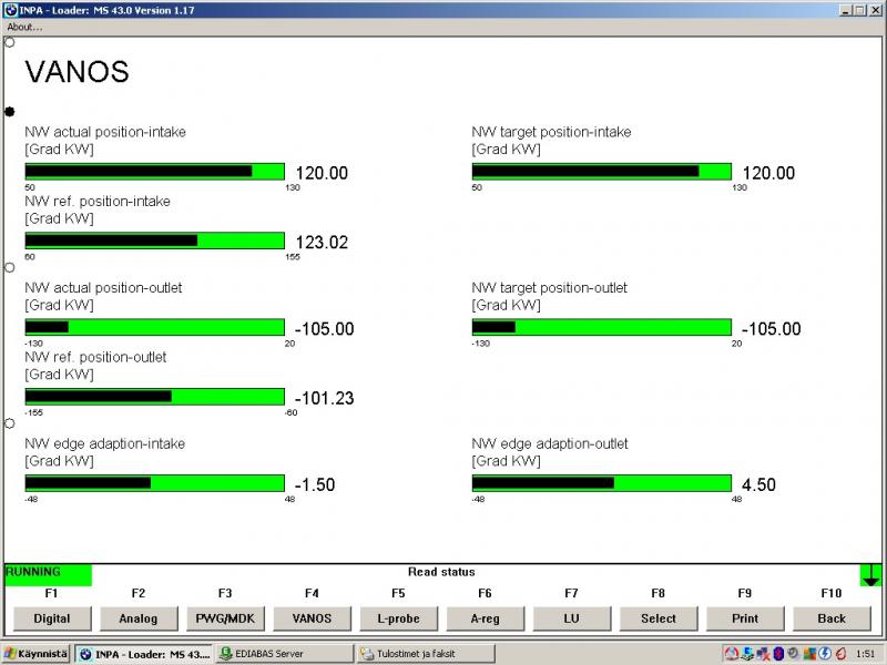

    M54B30 INPAn live data lukemat.
    Jos joltain löytyy kyseinen motti ja läppäristä INPA niin ottakaa screenshot live datan taulukoista. Kone mieluiten lämmin ja tyhjäkäynti riittää.
    En tiedä onko M54Bxx koneiden arvot verrattavissa tähän, jos joku tietää niin saa selventää.
    Jos joku haluu testata ja ottaa screenshotit + samalla luetuttaa vikakoodit niin minut löytää Espoosta, privalla yhteyttä vaan.
    Tässä siis omat arvot, auto siis E46 330i '02 103tkm ajettu jossa vakio vanos O-renkaat, bensafiltteri on 90% varmuudella vaihdettu ja kumiset haitariputket myös. DISA orkkis.

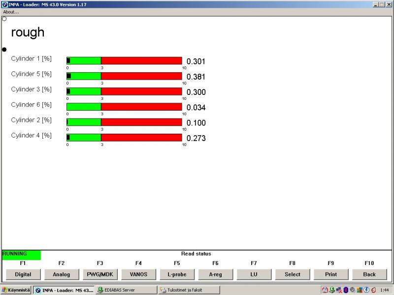

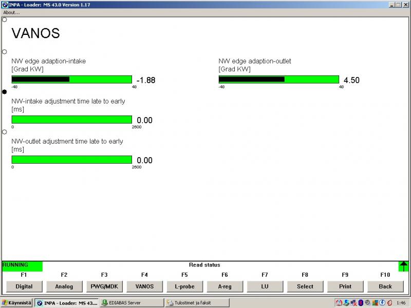

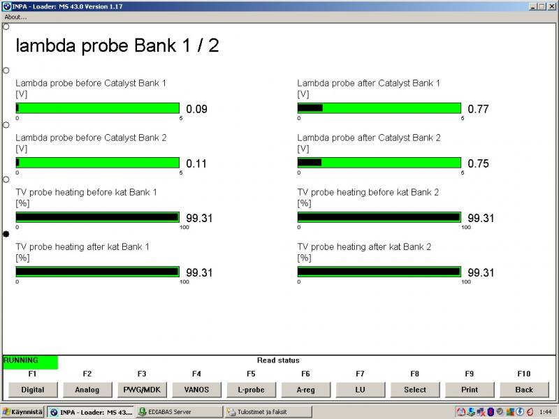

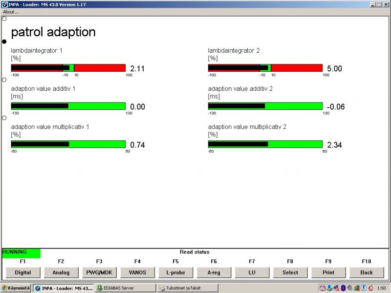

    Auto E46 330Ci -00 ajettu 148tkm
    Vaihdettuja osia mitä nyt mieleen äkkiä tulee : Ilmamassamittari,kumiset haitariputket, imu ja pakopuolen nokka-akselin asentotunnistin,polttoaineensuodatin
    Kone lämpöisenä tyhjäkäynnillä ->
