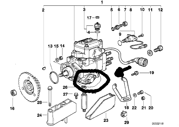

    Bemmi vuotaa syöttöpumpusta kylmällä koneella ihan kohtuullisen verran voimaeliksiiriä maahan.
    Liitteenä kuva että mistä sitä tulee.
    Mistäköhän mahtaa löytää tiivisteen tuohon, käsitin että ei hirveesti ainakaan bmw-myyntipuljut tarjoile osia noihin pumppuihin.
    Ja vehjehän on 96 525tdsa..

    Ei ihan suoranaista kokemusta ole mistä tiivistettä, dieselhuollosta (Boschin pumppu taitaa olla) kannattaa toki kysyä, ja mallin kanssa vaikka jostain tiivisteitä myyvästä liikkeestä (jos vaikka on o- tai muu rengas tiivisteenä.
    Joskus aikanaan metsästin vastaavaan pumppuun tuon sähköliittimen tiivistettä, sitä ei löytynyt Boschiltakaan vaan pumppu olisi pitänyt vaihtaa. Auto lähti piakkoin vaihtoon, liittimen tiiviste piti moottoritiivistesilikoonilla avustettuna useamman kuukauden. Saattaa pitää edelleen, ei ole perästä kuulunut (se oli -97, eli ei varmaan sama auto )
    Tuon k.o osan (mikähän mahtaa olla) tiivistehän saattaisi olla myyntitavaraa, sähköliittimen ei siksi koska sitä ei kuulemma availla kun johto on ns. kiinteä pumpussa. Ainakin tuoreemman 525D:n railipumpun säätimeen sai tiivisteet Hämeen Dieselistä (HML) hyllystä. Löytyi jopa BMWn osanumerolla Boschin tiedostoista pumppu ja siihen edelleen tiivisteet. Marmoritiski kertoili että vain säädintä myydään koko pakettina.

          Vilkase siitä pumpun kyljestä pumpun numero, 10-numeroinen sarja tyyliä "x xxx xxx xxx" stanssattuna... Sitte katot lähimmän bosch car service liikkeen tuolta http://www.boschcarservice.fi/index.shtml ja aivan yläreunasta "Jälleenmyyjät" ja soitat sinne tai meet käymään niin tuon pumpun sarjanumeron avulla löytyy just oikeat tiivisteet
          Ja sitte ku alat tuon luukun tiivistettä vaihtaan niin _ole tarkkana_ koska sen takana on jousi ja jousen kummassaki päässä on rikka ja ainaki just sen takimmaisen rikan paksuus voi olla mitä vaan 0,2 mm ja 2,6 mm väliltä ja sen pitää olla sitte just oikean vahvunen, vaikuttaa mekaaniseen ennakon syöttöön.
          Itellä tippu just tuo rikka jonnekki moottoritilan syövereihin tiiviisteen vaihto-operaatioyrityksen yhteydessä ja sittehän se pitiki kärrätä osaavamman ihmisen laitettavaksi...
          Vähän kuulostas siltä että pumpun säädöt ei oo kohillaan, mites tämä starttaa puolilämpinä/lämpimänä, joutuuko kauan sahaan käyntiin?
