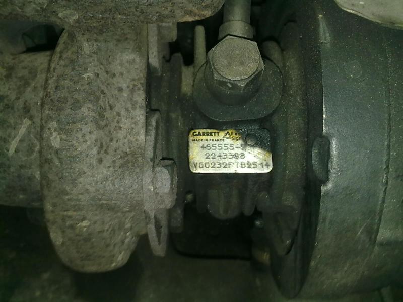

    Autona E34 525tdsa -92 ajettu 307tkm ja ongelmina seuraavanlaisia....
    Ahtomittarin sain laitettua kiinni niin huomasin että ahtaa todella myöhään esim maantie ajossa ei oikeastaan yhtään ja vasta kolmentonnin jälkeen alkaa painetta kerääntymään, sport asetuksella sekä pakko nelosella paineet sai punarajalla kiloon jolloin vaihtoikin jo vaihdetta.
    Todella nuhainen ennenkuin alkaa paineet nousemaan.
    Sekä kylmänä että lämpöisenä pitkä startti, käynnistyttyään pöläyttää pienen sinisen. Kylmänä helppaa starttia kun antaa virtojen olla päällä jonkin aikaa ja hehkuttaa uudestaan.
    Kierrokset kun nousevat 3500 yli alkaa kuulumaan suhina aivan kuin rengas löisi tyhjää.... paineet kasvavat kyllä.:think
    Käyntiääni on todella terävä, punpun ajotus vissiin perseellää mutta kumpaan suuntaan, ei pöläyttele mustaa vaikka kuinka polkisi aavistus sinertävää ehkäpä peilissä näkyvissä.
    Ahtimessa ei tuntunut päittäis välystä muta pientä sivuttaista löytyi.
    Ahdin on vissiinkin Garrett Tb25
    Compressor. AR 61
    Turbine. AR 47
    siivillä, mikäs olis passelimpi tilalle jos toisen joutuu hankkimaan?

        Käy säädättämässä se pumpun ajoitus joupilla Jakoketju venyy ja siksi pitää säätää. Muistaakseni 150€. Mulla jakopääremontin jälkeen samantyyppistä ongelmaa ja tuolla parani. Harvinaista, että on pitkä startti kylmänäkin. Ootko tarkistanut pumppaako siirtopumppu, kun laitat virrat päälle, onko ilmakuplia polttoaineputkissa, vuotaako 4. suutin, vuotaako pumpun kannet?
        Turbon kunnosta saa viitettä, kun ottaa välijäähdyttimen irti ja kattoo paljonko siellä on öljyä.
        Väittäisin, että isompaa ahdinta ei kannata harkitakkaan, ennen uutta pakosarjaa ja välijäähyä, eli samanlaista tilalle.

              Terävä käynti = liikaa ennakkoa. Pumpun kääntö myötäpäivään (koneesta poispäin) myöhästää ajoitusta. Jos työkalut pysyy käsissä niin ei kannata maksaa 150€ ajoituksen säädöstä. Suht helppo homma kuitenkin ja kyse kuitenkin vaan hienosäädöstä.
              Compressor. AR 61
              Turbine. AR 47
              siivillä
              Nuo on pesien A/R arvot, ei kerro siivistä mitään. Itse harkitsisin vakion tilalle GT2056 tai vastaavaa. Se himpun verran isompi ahdin kannattaa laittaa vaikkei pakosarjalle tekis mitään. Alkuperäinen maksaa kuitenkin mansikoita ja on 80-luvun suunnittelua, pienemmällä rahalla saa tämän päivän ahtimen. E28 td pakosarja on avara, E30 td samaa luokkaa tds kanssa mutta T3 laipalla. Tuo tds:hän on sillä kolmiolaipalla, johon ei käy mikään ahdin suoraan (on tehtävä adapterilevy).

              Normaalia. Sivuttaisvälystä on aina, se korjaantuu öljynpaineella. Päittäisvälystä ei saa sormin tuntua yhtään.
              Öljy välijäähdyttimessä voi olla vanhaaki perua. Ahtovuodot kannattaa katsoa huolellisesti (kaveri polkemaan kaasua ja saippuavettä tms kaikkiin liitoksiin). Jos ei muuta löydy niin ahdin irti, voi puuttua siivistä paloja.
              Epäilen vahvasti, ettei FbonE:n autossa oo ahtopuolella mitään vikaa. Syöttö on vaan niin pienellä, ettei ahda (ei savuta mustaa, muttei ahdakkaan). Pumpun kannen säätö on helppo juttu, kun tekee maltilla ja ajatuksen kanssa. Tosin tds pumpussa on kuluneella määränsäätimellä se ikävä ominaisuus, että tyhjäkäynti muuttuu äkkiä rumaksi. Jos sen kanssa pystyy elämään niin mikäs siinä. Vaimon 300tkm rullatun tds:n kun sääti niin, että on edes vakiotehot tallella, niin tyhjäkäynti rumppasi. Jos sääti tyhjäkäynnin just siihen rajalle, että kävi siedettävästi, oli jo monta kymmentä heppaa vähemmän. Ongelman kiertämiseks säädin tyhjäkäynnin nätiks ja kaasusta aktivoituva potikkaviritelmä syöttöä lisäämään, että on ne vakiotehot edes.

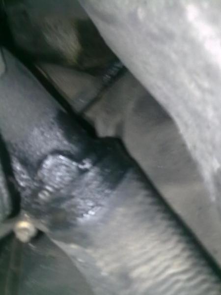

                              Edelleen ihmetyttää kohiseva ääni apparin takapyörän suunnalta kiihdytettäessä joka kovenee paineiden kasvaessa....
