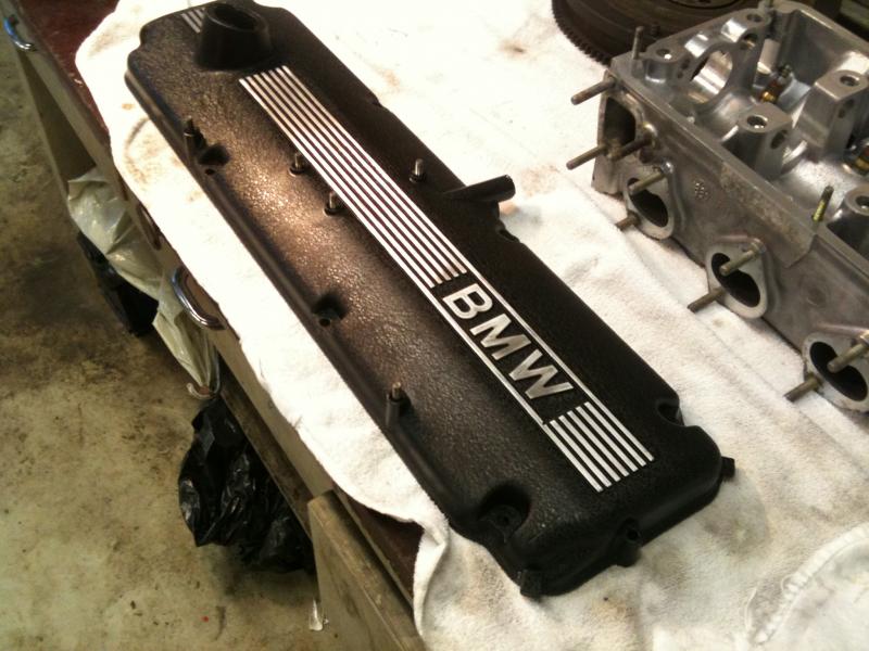

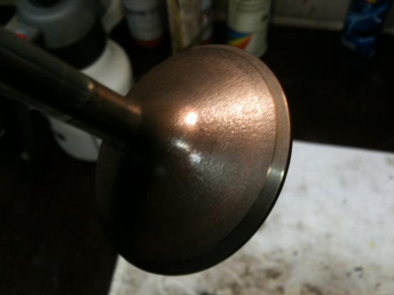

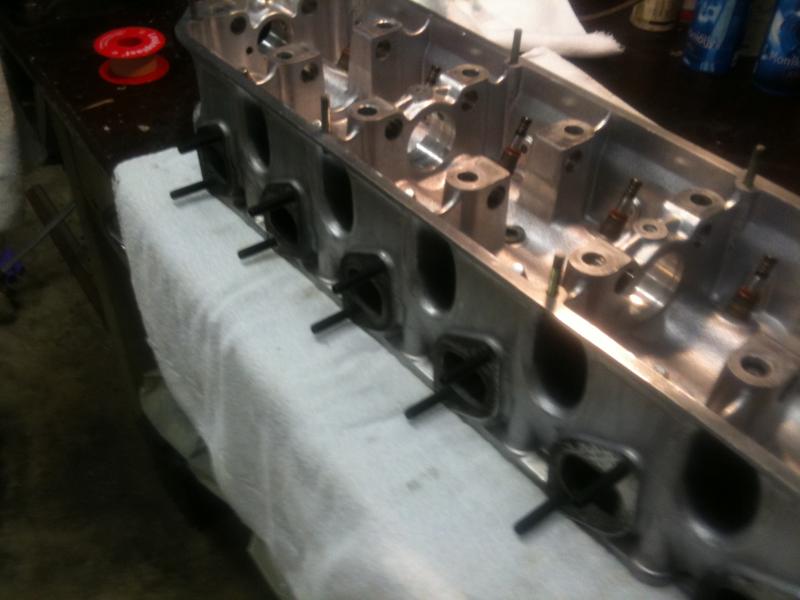

                Kanteen tulee uutta nokka-akseli, keinut+akselit, voiteluputki, venakumit, pakosarjojen pinnapultit+kuparimutterit, kannen pultit ja tietysti kaikki tiivisteet. Venttiilien tiivistepinnat tuli myös hiottua tahnalla..
                Pari kuvaa ennen kasaamista.
                • Harri G
                  • Jul 2005
                  • 9041
                  • Iisalmi
                  Nättiä. Ootko laittanu venakopan VHT wrinkle plussalla? Mutua: oisin ehkä katsellut itse kevyesti kireämpää dbilasta nokkapuolelle, mutta onhan se vakio aina toimivin.
                    Joo vht:ä laitoin ihan kokeilumielessä pintaan. Tuli yllättävän hyvä, saa nähdä miten kestää aikaa ja murinaa. No mekaanista kulutustahan tohon ei pitäisi kamalasti tulla..:think. Saman firman kuumankestoa tuli vedeltyä lohkoon, ni on kivempi laittaa kasaan.. V:mäinen vaan putsata tota lohkoa jossa on 21 vuoden paskat pinnassa!
