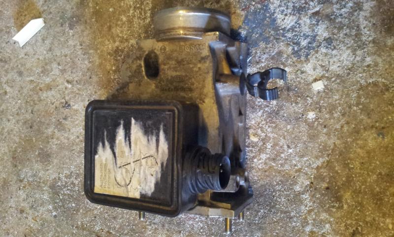

                    Elikkä miten tälläsen m40 koneen ilmamassa anturin saa auki kun ei meinaa millään aueta.
                    • Tuoppo
                      • 558
                      Lämmitä kannen reunoja vaikkapa hiustenkuivaajalla ja samaan aikaan käännä kantta auki varovasti ruuvimeisselillä. Kannessa on ura jossa on jotakin liimamassaa.
                      G30 530e xDrive iPerformance -20
                      E70 X5 xDrive40d -10
                      • Bimmerboij
                        • Jul 2013
                        • 28
                        • Lappeenranta
                        Jees kiitokset, ja onko noi jousensäädöt ja hiililevy tuolla mustan kotelon alla, et joutuu purkaa sen läpän pois ja sit vasta pääsee niihin käsiks? Onks tossa purkuvaiheessa vaaraa et sieltä jotai jousii lentelee ja sit ihmetellää et missäköhä asennossa ne oli?
                        • jr66
                          • 16752
                          • Asikkala
                          Ei lennä mitään, kansi irti niin asia selviää.
