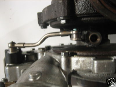

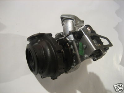

                    Tuossa e60? turbossa ei mielestäni ollut mitään säätöä?
                    Kuvat vähän huonot, myynti ilmoituksesta otettu.

                      Onhan tuossa ihan selvä säätö. VNT:n tanko menee ohjaimelta tangon välityksellä pakosiivelle. Mersuissa on kuulemma ollut sellaista juttua, että korvausahtimen säätöyksikkö ei ole toiminut oikein ja siksi on käytetty vanhan ahtimen säätöyksikköä uudessa ahtimessa. Niin sen pitäisi ainakin toimia. Alipainekelloa ei tuollaisessa sähköohjatussa ahtimessa tarvita, eikä sitä siksi niissä ole.

                        Mä ymmärsin että tässä tarkoitettiin nimenomaan säädettävää tankoa niinkuin alipainekellollisissa, tuossa se on kiinteä. Tämä ei tietenkään pois sulje etteikö tuossa E9X turbossa olisi säätötanko tjms.

                          Mä en oo vielä missään vnt ahtimessa nähnyt säädettävää tankoa. Varmaan semmosiakin on, mutta ei oo tullu vastaan. Noissa tangoissa on myös jonkunverran toleranssia ja yhdessä omista autoista toleranssin toisella laidalla oleva tanko aiheutti päänvaivaa ohjelmoinnissa. Tanko tais olla karvan verran liian lyhyt, jolloin ahdot pyrkivät karkailemaan aika rajusti.
