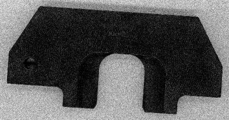

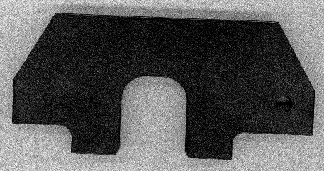

                        Nyt on vain kysymys tuosta nokan ajoituksesta.
                        Tarvitsen siis kuvassa näkyvän työkalun että saan nokan kohdalleen.
                        Mutta tuossa korjausoppaassa neuvotaan laittamaan 4.61mm rakotulkki työkalun ja kannen väliin mikäli koneella on ajettu yli 20000km.
                        Tuo 4.61mm kuulostaa aika paljolta, tuolla määrällä nokka kääntyy aika monta astetta?

                          Itse pommitin paikallista BMW huoltoa, jotta saisin tuollaista lainaan (tai olisivat ensin katsoneet onko heillä sellaista lainattavaksi). Lainaan olisi saanut jos olisi ollut, mutta tarkistus kesti ja kesti joten käännyin paikallisen Opel huollon puoleen. Työkalu löytyi (käyttämättömänä!) lainaan yön yli ja säätö saatiin tehtyä. Itse käytin tuota rakotulkkia välissä. Tuolla kulmamuutoksella ilmeisesti kompensoidaan nokkaketjun kulumaa.
                          Tuli otettua työkalusta mitat tarkasti talteen, mutta itse työkalun teettäminen tekemättä.

                            Ok kiitoksia tiedosta petteriu. Tuo 20000km vähän hämäsi.
                            Ymmärrän jos tuossa olisi lukenu 200tkm mutta että 20tkm.
                            Ostan itselleni nuo kuvassa näkyvät työkalut saksasta.

                              #44
                              ETK:n mukaan kulma kasvaa 2 astetta tolla välipalikalla. Mittasitko Petteri siittä työkalusta että lukitseeko se nokan tasan 90 asteeseen kannen reunoihin nähden? Vai onko nokka vinossa jo työkalullakin? Meinaan että jos se on tasan 90 astetta, niin sitten tota ajoitusta pystyy mittaan vaikka työntömitalla ja sopivalla millimitalla. Itellä on ollut onneksi meistillä laitettu merkit sekä laakeripukkiin, akseliin ja pyörään. Mutta taannoin kun sitä mittalin työntömitalla, niin mulla jäi mielikuva että se olis se 90 astetta vakiona se työkalu.... Vauhtipyörälle käy 8 mm poranterä.

                                #45
                                Käytetyllä mittatarkkuuksilla kulma on 90astetta, mutta millään hi-tech 3D skannauksella tuota mittausta ei tehty. Ei tosin ihan silmämääräisestikään.
                                Petteri
                                EDIT: tuossa liitteeksi low-tech skannaukset palikasta.
