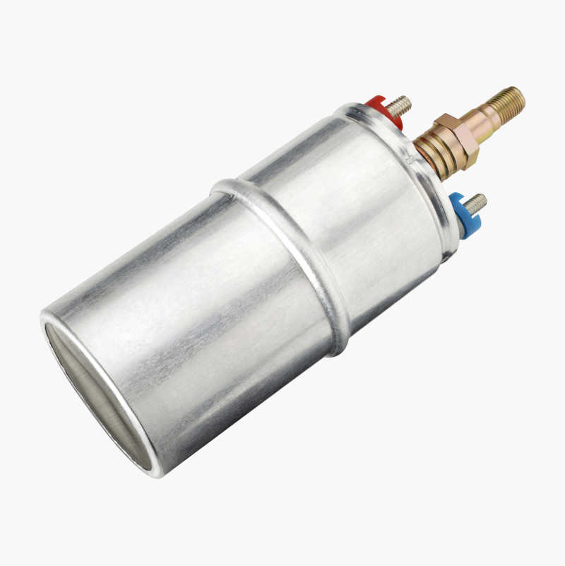

    Tämmönen pisti silmään, kellään kokemusta? :think
    Ite voisin uskaltautua kokeilemaan. :think

    No ei ole ainakaan kallis. Koita toki.

      Jos kokeilet niin laita ihmeessä infoa toimiiko miten!

        bilteman 044 kopio ei ole samaa tuottoinen kuin bosch (huomattava ero) en muista kun niin kauan kuin tuotto mitattiin paineen alla ja ilman vasta painetta.
        mut biltemassa kun käyn niin aina katson noi jossa on 044 pumput tarvikelaatikoissa koska olen löytänyt jo monta boschin alkuperäisiä tarvikelaatikoista.

          Aattelin talviautoon ruiskumuutoksen vuoksi kokeilla tuota. Tulee siis ihan normi käyttöön, eikä mihinkään himo turbo prokkikseen, eli jospa tuo siihen kelpais.

            ooks ihan varma että ne ei ole olleet kiinakopioita boschin 044:stä. Ainakin yhteen väliin ne kiina "044" pumput oli kopioitu ihan boschin logoja ja numeroita myöten. Mutta jos sieltä tosiaan löytää ihan orkkis boschilaisia biltemahintaan niin on kyllä todella kohtuuhintaisia .

              Näytti olevan bilteman katalogissaki jo ilmoitettu tuotoksi 220L/h, joka jää aidoasta -044:sta öbaut 80L/h.

                Itsellä leipos kiinni sopivasti kesken auton säädön/penkityksen. En suosittele. Johan sitä oli joitain 100km:jä käytetty silloin.
                Muutamat nallekarkkirahat päätyyn saa sen aidon 044:inki

                  Joo saapi jäädä hyllyyn sit mun osalta...

                    jep aitoja ja epä aitoja on! nim:hyllyssä kaks aitoo ja kolome kiinan kopiota! Kaikki piltemasta! =) ei näe ennenkuin on aito ja kiina vierekkäin =)

                      ot:viel monia muitakin osia on bilmeman valikoimassa jotka on aitoja vaikka myydään pilipalina. Kysyin kerrattain et miten voi olla niin vastaus tuli et ennemmin ostetaan alkuperäisiä jos ei tarviketta saatabana kuin et hyllyt olisi tyhjillään.

                        ja jää vielä reilummin todellisuudessa.... Muistaakseni (kaveri muisteli kuka mittas voimalalla painevirtaus mittarilla) et ois jääny alle 200l/h....

                          asenna 2 kpl, silti olet budjetissa paremmalla puolella.

                            Ei välttämättä kauaa, jos pumppu sanoo sopimuksen irti.

                              Jep näin juuri. Kesken auton säädön toisella puolella suomea.. Siinä kohtaa se muutaman kympin säästö ei juuri lämmittänyt.
