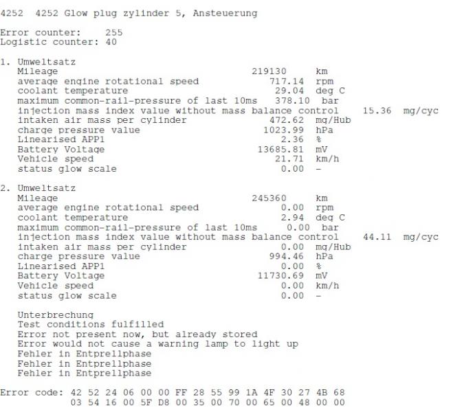

              Alapuolella kuva, viime vuoden 5 sylinterin hehkutulpan vikakoodista. Itse en ainakaan näe siinä mitään poikkeavaa.

                et kertonut että oletko tutkinut noita vaihdettua hehkuja? tulee vaan mieleen että onko ne oikeasti rikki, voihan olla että vikakoodi herjat tulevat jostain muusta syystä. itse testaisin muutaman hehkun mittaamalla resistanssit ja vaikka irto akulla ja piuhoilla katsoisin että hehkuuko. Ihan satavarma en ole miten tuo diagnostiikka toimii, yleensä mitataan hehkulle menevä virta ja jos virta on liian pieni tulee siitä vikakoodi. huono maadoitus/liitos voisi aiheuttaa tuollaista..

                  Ensimmäiset vaihdetut hehkutulpat testasin yleismittarilla ja kaikki joilta tuli vikakoodit olivat myös rikki, mutta en sen jälkeen en ole mitannut. Tällöin auto lähti käymään, mutta kävi aluksi vain osalla pytyistä.
                  Jos ulkona on -3 astetta pakkasta auto lähtee käymään, mutta käy alkuun vain muutamalla pytyllä. Kun pakkasta on -10 astetta auto ei jaksa lähteä käymään, ja lisäksi kaikilta hehkutulpilta tulee vikakoodi. Näillä diagnooseilla uskon, että hehkutulpat ovat rikki. En oikein jaksa uskoa, että jokin ohjelmaperäinen estokaan estäisi autoa käymästä.
