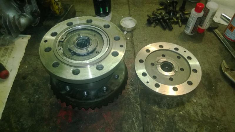

              Ihan takaveto, oli viimetalvena yks ixi ja kyllästyin heti siihen etuvoimansiirron heikkouteen. Joo haluanki jäykän siitä lukosta että pitää sillon ku käsketää eikä luista turhaan ja hajoa sen takia. Hassua kamaa oli joo veny ku pitkäkuitunen tappirasva sormissa.

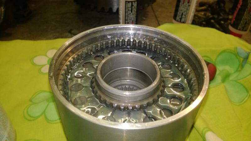

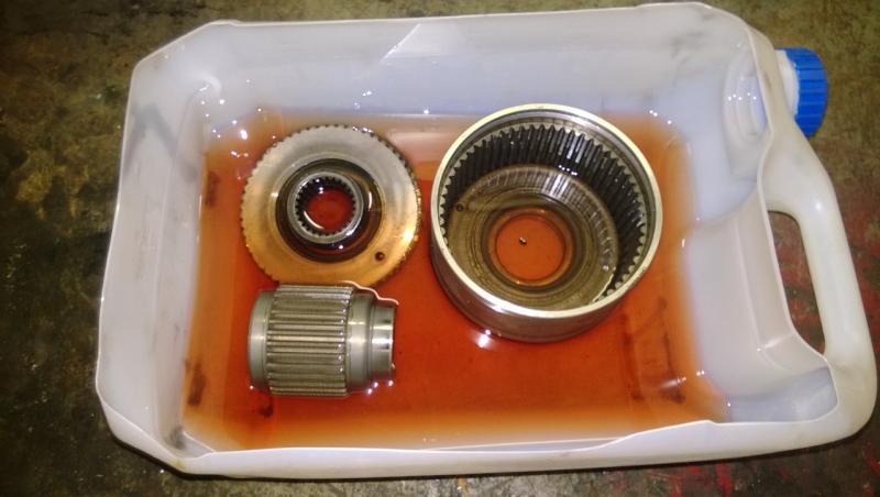

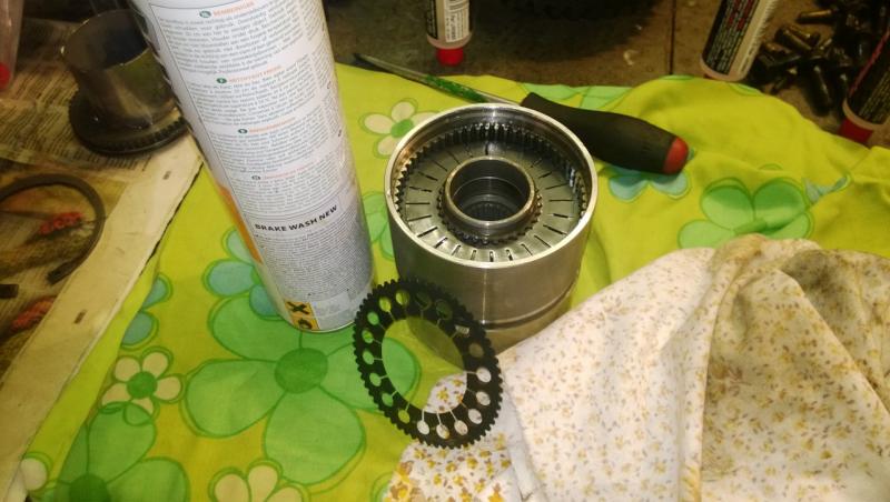

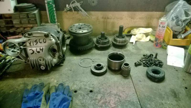

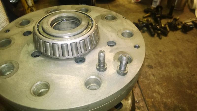

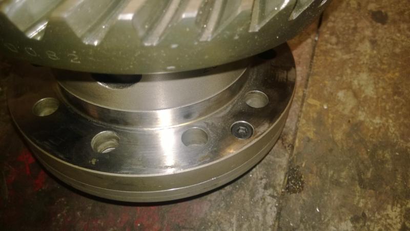

                      Kohta oo rengasta hakemaan kupasta ja illalla vois alottaa kasailun. Nyt osat pesty pööllä ja kasatessa pyhitään viel brakelöönillä

                        #26

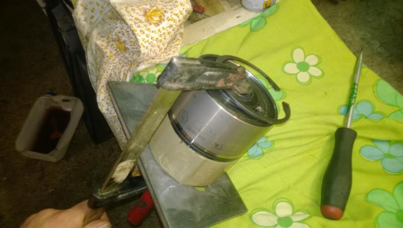

                        Joo eli nyt on visko läjässä, jäykältä vaikuttaa mutta tiedä yhtään ennekö pääsee kokeilemaan.Keväällä viimestään
                        Eli laitoin tonne pohjalle eka melkeen 1 tölkin ja aloin sinne tiputtelee levyjä
                        Painelee niitä sitten pikkuhiljaa pohjaan.HUOM pitäkää huoli että keskiakseli pysyy pohjassa, Itse painoin 2,5" putkenpätkällä levyjä ja huomasin että levyjen jousto keskeltä nosti tumpin ylös. Levyjä oli noin 10kpl Mutta olihan perseestä pyöritellä akselia takas paikoilleen. Eli paras olis painaa läheltä ulkoreunoja

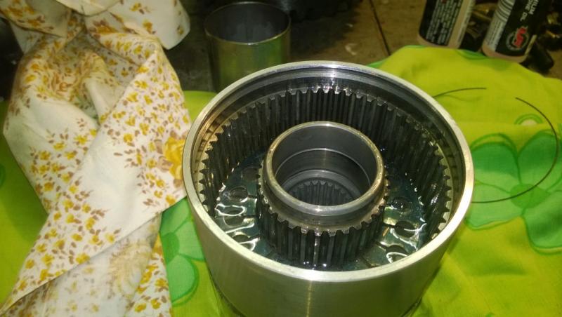

                        muutaman levyn välein painelin ja sitten vähän lisäsin soosia
                        Viimestä levyä vaille ja yks ulko reunan rengas jossain päin lattiiaa
                        Löyty kuitenki
                        Päälle vielä soosia ja viimenen painelu
                        Kansi päälle ja seekeri kiinni
                        Yhteensä tavaraa meni noin 1,5 tollasta tölkkiä. Mittaan tölkin painon kun saan gramma vaakitsemis laitteen

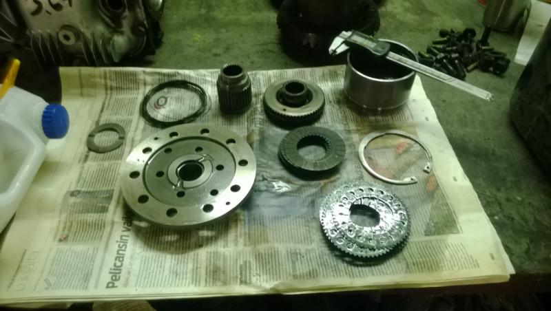

                          tässä viel välityksestä ja että 2 pienellä kuusiokololla tulee esikasaan poskirattaan alta tuo kansi
                          Kerron toiminnasta ja laitan vaikka videon ku pääsee kokeilemaan, Mutta saattaa mennä hetki. Keinuvipuki poikki Urpo kulkineesta.
