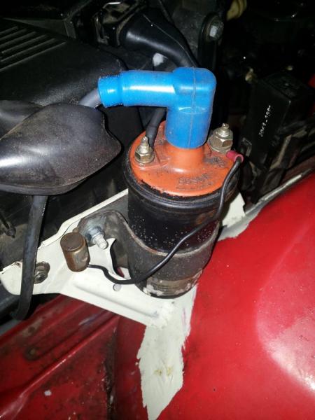

            osaisko joku kertoa tuon pienen pötikän tarkotukse mikä lähtee puolan plussa navasta ja että onko se edes tarkotettu tohon? ja sitten vielä toinen kysymys kun syttypuolalla on se alipaine kello johonka tulee letkut imusarjasta niin toisessa letkussa on joku rajotus venttiili.. niin kuuluko siinä olla semmoinen?

              Ei ole tarkoitettu, kondensaattori tuo on ja joku häiriönpoistotarkoitus siinä on varmaankin ollut. Ota pois.
              Ne letkut menee virranjakajaan eikä puolaan koska se on kuvassa... Joo, kuulunee olla se venttiili siinä, kaavio noista letkuista on netin uumenissa tai jollakin tallessa koneella.

                siis jooo virranjakajaa meinasin... ja pitää ottaa tuo epämääräne pötikkä pois oiskoha siitä voinnut olla haittaa? kun vikaa ei ole vieläkään löytynyt.. ja jos jollakin on niistä letkuista kaavioita niin otan mielelläni niitä vastaan vaikka kaikki onkin kytketty. mutta onko ne sitten oikein
