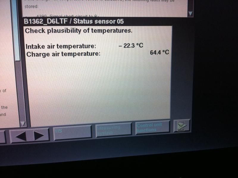

                No niin, nyt on Testo koneella (kiitos nimim. pheno, loistava ohjelma ) ja vähän lisää tietoa.
                Ainakin yksi vika näyttäis olevan ahtolämpötilan anturissa ( mikä helvetti näitä riivaa kun ei kestä kuin vuoden tuo anturi?!?).
                Ahtolämpötilat yli 60c vaikka kylmänä tuikkaa auton tulille...
                Testasin nyt ohjelmaa vaan tyhjäkäynnillä, täytyy vielä testata ajossa, mutta samaa se näytti noissa vikakoodeissakin
                *EDIT*
                Ahtopaineanturi näytti tyhjäkäynnillä kone normilämmöissä ilmanpaineeseen nähden 44mbar:n eron, DIS:n mukaan tuo saisi olla + - 25mbaria. Tiedä nyt sitte että onko anturi viallinen vai ei mutta vaihdan nyt joka tapauksessa kunhan sen käsiini saan...
                DIS:llä nyt varmistettu ahtolämpötila-anturin viallisuus, ohessa kuva. Kuva on otettu tasakaasulla ajettaessa n. 80kmh, kierrokset 6-vaihteella n. 1500rpm eli todella kevyellä kuormalla. Toi ahtolämpötila muuttuu max 2c eli pyörii välillä 64-66 vaikka kuinka ajaa ja näyttää tosiaan heti käynnistyksen jälkeen tuota.

                      Nyt on ollut uusi ahtopaineanturi paikoillaan 2kk (eikä ollut rikki koska ei vaikuttanut ahtopaineeseen mitenkään mutta vaihdoin kuitenkin kun oli kerran hyllyssä :think ) sekä uusi ahtolämpötila-anturi.
                      Joko ahtolämpötila-anturi oli syyllinen outoon käytökseen tai sitten toden näköisempi vaihtoehto oli että kostea pakkaskeli oli jäädyttänyt MAF:n (auto seissyt kylmässä tallissa 2vkoa jona aikana ulkolämpötila sahannut +6 ja -20c väliä :think ) koska vikakoodit viittasi siihen suuntaan sekä vika ei ole enää toistunut kertaakaan sen jälkeen.
                      Ahtolämpötila-anturi on ollut tod.näk. syyllinen ajoittaiseen puutumiseen koska tuotakaan ei ole enää ollut...kop, kop....
