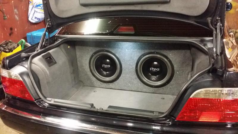

          Jos koteloa meinaa tehdä niin elementit että aeroportti/portit samalle seinälle ja mieluiten ylöspäin ampuva. Sen jälkeen hattuhyllyn väliin eristemattoo tai jotain ratkasuja ettei rämise ja kuulostaa siistiltä. Ite tein kolmikasiin lootaa ja laitoin elementit takaseinään ja portti ylöspäin ja kotelolle vain "siisti" peitelevy ja hyvin tuntus noinkin rokkaavan

            Hattuhyllyn alta löytyy tuommoiset painereijät valmiiksi... kannattaako sitä hattuhyllyä nyt lisää eristää, vähentää vain painetta...? Ennemmin eristää kontin pellit ettei ulospäin rämise. Elementtien painekin kannattaisi ottaa ohjaamoon...

              Joo en mää reikiä peittänyt vaan idea oli lähinnä ettei se hattuhyllyn muovi tumise peltiä vasten....
              Ja peräkontti ja luukku tietty vuorattu täyteen ettei herrasmiespeli niin kauheeta räminää pidä ulospäin
