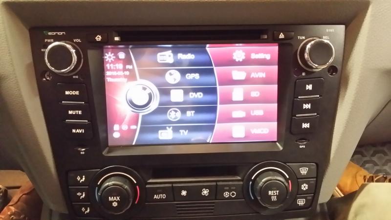

          Soitin asennettu. Vielä pientä säätöä kameran kanssa. Osaako joku kertoa minkä väriset piuhat on pakkivaloissa? Peräkontin johtosarjasta pitäs löytää ne niin sais peruutuskameran skulaamaan? :think
          Kuvia laitan kun töiltä ehdin...

            Onko nopea käynnistymään ja onko takkuinen ja pätkivä? Eikös tossa tuu kaikki johtosarjat yms valmiina? Hyvältä näyttää
            E91 320d M-Sport
            • tommylee
              • Jan 2015
              • 292
              • Haukipudas / Kello

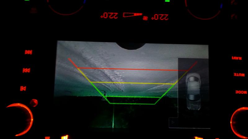

              Buuttaa n 10 sek. Ei takkuile käyttis. Kaikki tarvittava on mukana. Peruutuskameran kanssa painin. Eli mystinen härö kamerassa. Kun laitan virrat päälle ilman että käynnistän autoa, näkyy kuva kuten pitää. Mutta mutta, kun laitan auton KÄYNTIIN ja pakin päälle, niin ei näy muuta kuin häröilyä näytössä. Ihan kuin ottais jotain häikkää jostain, kun moottori käy?
              Kellään ideaa mikä on ongelma? :think

                  En ole vielä ehtinyt perehtymään, kun muuta äksöniä ollut. Josko huomenna ehtisin. Toinenkin pikku härö on. Asetukset ja radionkanavat ei tahdo pysyä muistissa. Ilm jatkuvan virran puute, eli soittimen pistokkeessa ilm väärinpäin virtajohdot.
                  Navi pelittää ok, cd soitin myös.
                  Osaako joku muuten selittää can-väylän sielunmaisemaa? mietin vaan, että vaikuttaako jotenkin kameran toimintaan, kun virrat otetaan pakkivaloista kameralle?
                  Soitin nimittäin kytkee peruutustsydeemit päälle, vaikka ei olisi koko kameraa edes paikoillaan? Kamera toimii myös ilman maajohtoa, siis jos en laita autoa KÄYNTIIN, vaan pelkästään virrat päällä, kun laitan pakin päälle, niin kamera toimii?

                    Dodii. Nyt pelittää peruutuskamera. Olipahan oma moka. Oli jääny soittimen päästä yhdistämättä controlleri piuha, joka tulee can-väylän ohjaimelta.
                    Nyt on vielä selvittämättä jatkuvanvirran mysteeri. Radion kanavat ei pysy muistissa, eli jatkuvaa virtaa ei tule soittimelle koko ajan. Voiko olla niin, että auto yksinkertaisesti "nukahtaa" jonkin tietyn ajan kuluttua lukitsemisesta ja lakkaa syöttämästä virtaa ja can-väylä decooderi menee pimeäksi, jolloin jatkuvanvirran syöttö katkeaa ja muisti nollautuu soittimesta?
                    Jos autosta laittaa virrat pois vähäksi aikaa, kanavat on kyllä muistissa, mutta kun tosiaan pitempään seisoo, kanavat katoaa muistista..:think
                    Voi piru! Kuvaki ylösalaisin
