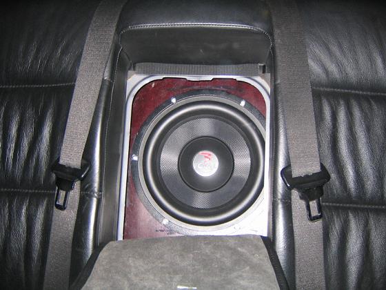

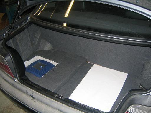

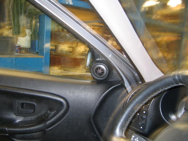

      Mulla on laitan tähä muutaman kuvan. Tässä jotain muuta kuin 6x9 ja vahvistin

        Mulla on ovissa kaks kaiutinta ja jalkatilassa kaks. Mut surkeet kaiuttimet :( Sulla näytti olevan macronit?
        Mulla olis subille myös samanlainen paikka ja elementtikin on mutta rca, virta ja vahvari puuttuu Miten toi subi kuuluu? 12"? Paljon vahvarin teho?

            Velocity vrx130 *ovissa 4l suljetut kotelot disset peilikolmioissa
            Hertz ES165 *takaselkänojaan tehdyssä kotelossa(keskipaikan - pehmusteen tilalla)
            Hertz HV100 + *orkkispaikoilla hattuhyllyllä
            spl dynamics diskantit ja suodin

              Takana on kyllä muutakin ku tuo subi. Nimittäin jotkut vakio kaikattimet mistä kyllä "vahingossa" katkes ne johdot joten ne vaan hengailee siellä siihen saakka kunnes jaksan ottaa ne pois sieltä lojumasta. Etukaiuttimia on hieman ovipeltiin mallailtu kiinni mut osottautu mulle liian hankalaks, joten ne on vaan pahvissa kiinni. Aluksi kyl vähä epäilytti tuo et mite ne toimii mut yllätyin todella positiivisesti nimittäin ei resonoi yhtään ja sointi on mulle aivan loistava. Tietysti rälläköin oveen aukon ja laitoin oveen/ovipahviin bitumia.

              Toi subi on 11" ja mallia focal acces, toimii loistavasti noiden magnessium sarjan mib/bassojen kanssa (etupää siis DLS magnessium 6½")

                miten duunasit nuo midit oviin kiinni?
                • sspit
                  • Sep 2004
                  • 357
                  • Lappeenranta
                  Lasikuitumassalla siis sellasella purkki versiolla, sit 22mm vanerilla ja pitkillä ruuveilla. Päällystän ton toisen joku päivä uudestaan ni otan sulle vaikka sitten kuvia siitä.
