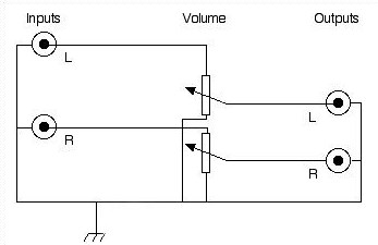

                          Jos nyt kuitenkin ajatellaan, että elettäisiin sellaisessa kauniissa maailmassa, jossa ei ole mitään muita ongelmia kuin antotason signaalin vahvistaminen/heikentäminen, niin tietääkö joku pystyykö sellaisen säätimen rakentamaan itse tai ostamaan jostain?
                            Vaimentimen kyllä pystyy rakentamaan: kaupasta yksi stereopotikka (22-47K log) , sopivat johdot ja RCA-liittimet ja henkilö joka osaa tinata johdot kiinni. Kustannusarvio n. 5 euroa. Lisätty kuva:
                              Kiitos! Tätä nimenomaan hain!
