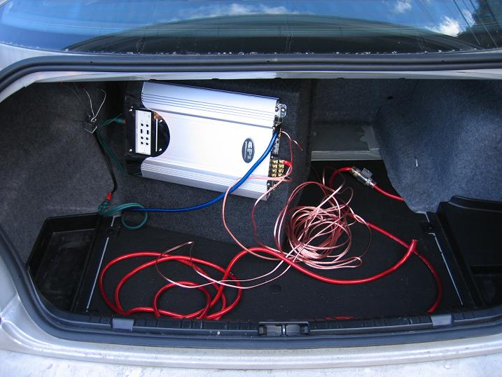

            Dynamicsin paketti hankittu - asennusta vaille valmis!
            Nyt tuli sitten ostettua kaverilta tuo Dynamicsin setti, eli TC-704, V-12S4 + kotelo. Komponentit eivät kyllä uutta häpeä!
            Viikonloppuna aloitan asennuksen, kunhan saan ensin hommattua Audiosavosta linjamuuntimen. Kaiutinlinja - RCA.
            Maa tullaan ottamaan varapyöräkotelosta, sieltä löytyy muutama mutteri minkä alle kiinnitys.
            Herätteen ajattelin ottaa takavaloilta mikäli sieltä se n. 11V löytyy, kuuleman mukaan voi olla, ettei onnistu vaan herätteen joutuu ottamaan hanskalokeron takana olevasta sulakerasiasta. Onneksi herätepiuhan pieni halkaisija mahdollistaa sen juoksuttamisen koteloiden alla.
            Mikäli joltakin löytyy vielä vinkkejä asennukseen, niin niitä otetaan vastaan!

                  Juu, ei tullut sitä valoilta otettua. Purin hanskalokeron ja senhän takaa löytyy sulakerasia. Sieltä sitten etsin 12V linjan johon kytkin vahvistimen herätteen - sulake välissä, niin onpahan pelattu varman päälle. Nyt siis vahvistin lähtee päälle, kun kääntää virta-avainta - eli niin kuin pitääkin!
                  Taidan laittaa vielä muutamia kuvia, vaikkapa huomenna asennuksesta ja lopputuloksesta. Mutta nyt nukkumaan... ei perhana ehtinyt edes Kuopio miitinkiin, kun piti häseltää tuon asennuksen kanssa...

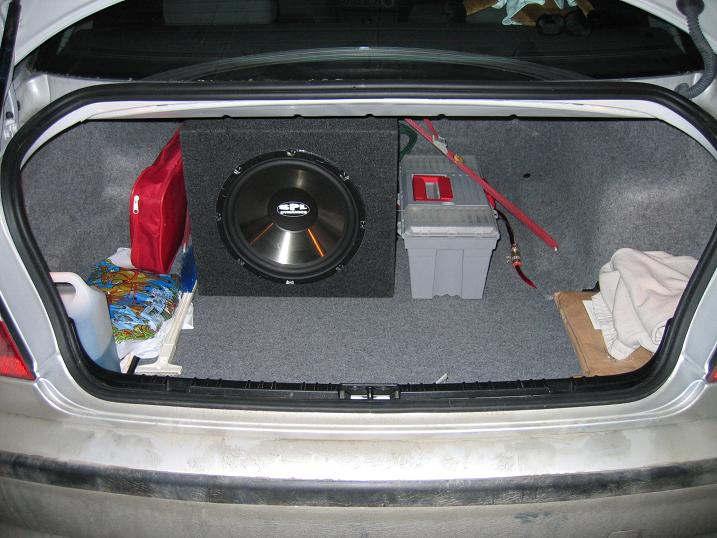

                        Tässä jotain kuvia asennuksesta. Kotelo on tällä hetkellä vain liinalla kiinni kontissa, mutta sen tilalle pitää keksiä jokin järeämpi konsti, esim. "konttilukoilla" tms. Tilaahan se vie, mutta uutta koteloa odotellessa saa luvan kelvata.
                        BMW E46 320d

                          Oletkos ollut tyytyväinen saundeihin? ..tyypillisin urakka itsellä on ollut tuon jälkeen se jumalaton pärinän tappo kun puoli autoa resonoi..! Perseestä!
                          Onko ollut jo tuon kanssa ongelmaa?
                          Pitkä on auttamattomasti pilalla.. lyhyttä voidaan aina jatkaa..
                          E46 328iC -99 Helrot
                          ex E36 320i -93 Lagune Grun
                          ex ex E36 320i -94, 318 IS Coupe -93
                          • Restive
                            • 64
                            Ei ole kyllä ollut ongelmaa resonoinnin kanssa - ei ainakaan vielä, ja toivottavasti ei tulekaan. Mutta toisaalta niinkuin olen jo aiemmissa postauksissa todennut, niin autosta ei ollut tarkoituskaan tehdä mitään "poppi-escorttia". Subbari tuli lähinnä piristämään viikottaista 600 km ajomatkaa. Siihen tarkoitukseen sopii itselläni vallan mainiosti.
                            Kiinteä takapenkki estää hyvin "liiallisen" paineen tulemista ohjaamoon, säilyypähän takapenkkiläistenkin tärykalvot ehjempänä... jos nyt sattuu menevää biisiä soittamaan vähän kovemmalla ajaessa...
                            Pitää katsoa, jos saisi kesälomalla sen verta aikaa itsestään irti, että tekisi vielä kokonaan uuden kotelon. Syvyydeltään lyhyemmän, koko takakontin levyisen ja korkuisen (tarkoitan siis sitä kontin takaosaa) - kotelo vasten takapenkkiä. Tulisi hieman lisää konttitilaa.
