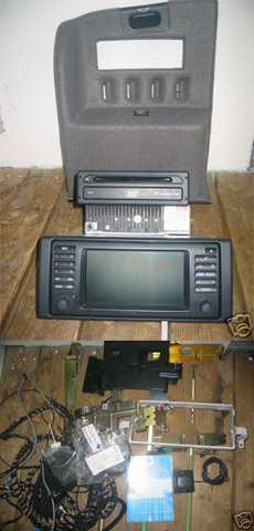

                                Varaosanumero näyttää olevan tuossa mun osassa 65 52 6 934 415 ja ETK:n mukaan hintaa sillä on 1560.20€ + siihen Laakkos-lisä päällä
                                Varsin kallista... Tuolla kun saa jo koko navi-systeemin.
