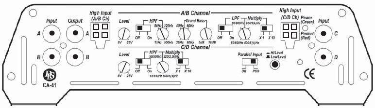

          Juu ei noin. Jotta saat 2x200 sun pitää kytkeä toinen elementti A+ B- ja toinen C+ D- napoihin. Huomaa että sillattuna tuo vahvari kestää vain 4 ohmin kuorman.
          Mitä sitten suodatukseen tulee niin CA41:ssä ei tosiaan ole LP suodatusta tuolle C/D puolelle lainkaan. En ole varma meneekö sen RCA ulostulo suodattimien läpi vai ei (manuskakaan ei sitä mainitse), jos menee niin sitten voit vetää lyhyen RCA:n A/B outputista C/D inputtiin. Muuten tarviit ulkoisen suodatuksen esim soittimelta jos siinä semmoinen on.

            CA-41:ssä ON alipäästö joka kanavalle. Jakarit on tuon vahvarin ehkä suurin valtti.
              No ei ainakaan mun CA-41:ssä ole. Ohessa asiaan liittyvä kuva manuskasta.
                Hmm. itsellä oli joskus CA-40 ja siinä oli molemmat suotimet ja nyt kävin Powersetin sivuilta vilkuilemassa ja siellä luki että 41:ssäkin on. Mutta ei ilmeisesti olekkaan.
                  Kappas joo Kalliojärvi on varmaan laittanu tuotetiedot copy-pastella vanhasta 0-sarjasta, sama homma CA50 ja CA51 kohdalla.
