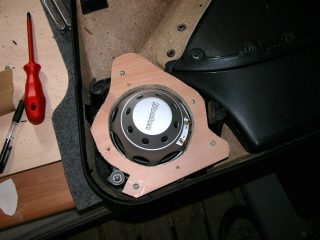

        Itsellä Bostonin pro 50 ja piti vähän kikkailla että mahtu oviin asennussyvyydestä meinas jäähä kiinni.

          Miten toteutit oviasennukset Bostoneille?
            Madalsin alkuperäistä kaijutinpaikan kaulusta n. 8mm. + tein syvennykset uuden elementin ulokkeille. laitoin paksun(n.20mm) vaneri kehyksen kiinni alkuperäisiin kaijutin pulttipaikkoihin kiristäen. Siihen sitten ruuvailin Bostonin elementin tiiviisti ja tukevasti kiinni. Tiivistin myös alkuperäisen kauluksen ja
            Uuden kehyksen välisen sauman niin ettei se fuskaa. Ovipellin päällystin elementin takaa bitumimatolla.
