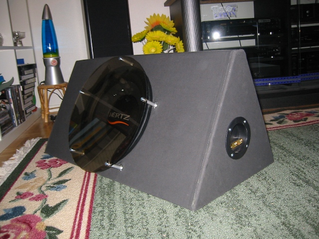

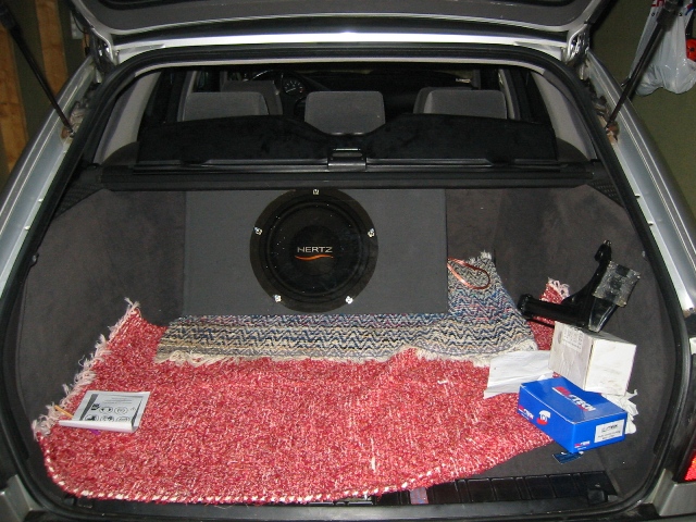

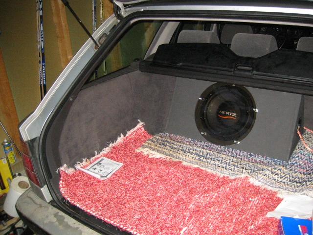

          No eipä tuossa kauan taas menny ku tuli subi hommattua Elementiksi tuli Hertzin ES300D. Kyllähän tuosta mukava ääni lähtee ja kuuluu etupenkeillekkin kiitos farkun! Tuossa olis pari kuvaa valmiista laatikosta:

            Siisti tuo elementin suoja!
              Se on 5 millistä iskunkestävää polyuretaanilevyä, on muute ihanan kallista. 350€/m2 , onneks joltain oli jääny sopivankokoinen hukkapala niiin sai vähän halvemmalla..

                Ihan jees kotelo. Itse tosin olisin sitten tehnyt siitä kerralla kontin levyisen
                  Nojoo, tämä oli vähän tämmönen harjottelukappale, ensimmäinen laatikko minulle.. Tuli ensin hankittua elementti miettimättä sen enempää koteloa, ja tuo kotelo on tehty valmistajan litra suositusten mukaan. Tosin eipä tuo olisi varmaan ääneen paljoa vaikuttanut, jos ois tosiaan venyttänyt kotelon seinästä seinään. Sittenhän siihen mahtuisi vahvistin vierelle suht siististi (sais tuon tunkin omalle paikalle ). Eipä nuo levyt maksa ku parikymppiä, jos tekemisen puute iskee..
                    Niin ja voihan siitä kotelosta tehdä vaikka koko kontin kokoisen, pelailee sitten "välilevyillä" ne litrat kohdilleen
