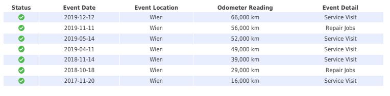

          Onpas jännä. Laitoin liitteeksi ton mitä autoliike auton myydessään oli lukenut kannasta ja antoi mukaan. Eli siellä on 5 huoltoa ja 2 korjausta, eli tiuhaan on tuon mukaan pajalla käyty.
          Se mua kummastuttaa että minne ihmeeseen koko kohta iDrivesta katosi kun päivitin uusimman päivityksen bemarilta. Myös tuolla omassa BMW connectissahan on semmoinen kohta jolla voi antaa oikeuksia lukea tuota dataa, mutta siellä ei pendaavia pyyntöjä näkynyt...
          Mä en kyllä kaikenkaikkiaan ole mitenkään vakuuttunut omalla bemarikokemuksella tästä ko. merkin sähköisestä huoltohistoriasta

                  Tuo lista on tulostettu auto-records.comista ja sinne tulee jostain syystä kaikki käynnit, jolloin merkkarilla on luettu avain (testasin tämän käytännössä), välittämättä tehtiinkö autolle mitään.
                  Ps. satuitko ostamaan auton eräästä pinkistä liikkeestä?

                    Joo, toi copy-pastattu lista onkin sieltä, pitää paikkansa. Noissakinhan vaan on eri tietoa takana, eli osassa näkyy tuolla datassikin service, osassa repair. Eli en sitten tiedä mikä arvo noilla tiedoilla ylipäänsä on.

                      Mulla on kolmeen kertaan otettu tuolta tiedot samasta autosta. Ensimmäisessä lukee joka kohdassa dealer visit, toisessa inspection ja kolmannessa service visit. Ei siis kovin luotettavaa
