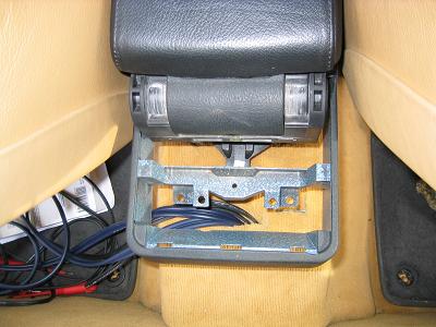

                          Nyt en kyllä muista ihan varmasti muuta kuin että en leikannut mitään. Mulla on sellanen muistikuva että olisin jättänyt ne konsolin ja maton väliin, siis kaikki konsolin osat ylös ja piuhat alta ja konsoli takas kiinni. Ohessa kuva miten ne menee takapäästä maton alle. Mulla menee sieltä siis 2*RCA ja 2*kaiutinpiuhat ja auto on sedan mutta samat lääkkeet luulisi tepsivän.
                            Juu, ongelma ei ole tossa kohtaa mistä otit kuvan, vaan siinä hätävilkun alla. Siitä kun ei sovi piuhat meneen jos laittaa sen konsolin takaosan paikolleen. Kai pitää sitte veistää. Iteasiassa veistinki peltiin asti mutta sitte tuli mieleen että oisko tähän viisaampaa ratkasua. Vissiin ei sitten ole.. Piuha onkin tosiaan valmiiksi vedetty, ei vaan ole vielä keskikonsolin takaosaa ruuvattu kiinni.
                              Joo toi kuva oli ainoa mikä mulla oli edes hiukan tuolta suunnalta, laitoin että jos vaikka antaa vinkkiä tuon kohdan toteutuksesta. En muista kyllä tuon hätävilkun tienoon olleen ongelmallinen, ainoa isompi pään raapiminen tuli siitä että miten sen kyynärnojahässäkän saa purettua. Mun muistikuva on että mulla piuhat menee sen etu ja takaosan sauman kohdalla koko konsolin alta. Etuosa mulla ei ollut kokonaan irti mutta melkein.
