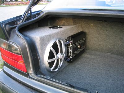

      Originally posted by Smack
      Jep, sinä oot sitten vetäny piuhat vähän erilailla. Noh, sitten pitäisi vielä tänä vkl:nä virtapiuhat vedellä vahvistimelle, olettekos laittanut jotenkin hienosti akulta (takakontista) verhoilun takaa takapenkin taakse, vai miten? Ja subbarikotelon kiinnitys, onko mitään hyvää patenttia?
      Plussa kulkee joo kontin alakulmia pitkin verhoilun alla. Mulla on subbari kuskin puolen takakulmassa ja vahvari siinä vieressä, jää melkein koko tavaratila vielä käyttöön.

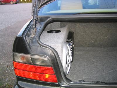

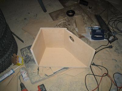

                Originally posted by Kuqi
                En jaksanut lukea koko threadia mutta minkä kokoinen tuo sun kotelo on? olen suunnitellut just samanlaista asennusta, ehkä saumattomampaa vaan.
                Toi on about 26L (ja siis refleksi) mutta kyllä siihen vielä isommankin saa jos tarvii. Toi mun on aika syvä, se kontin verhoilu on kaikki leikattu pois sen takaa. Ohessa yksi kuva tekovaiheesta.
