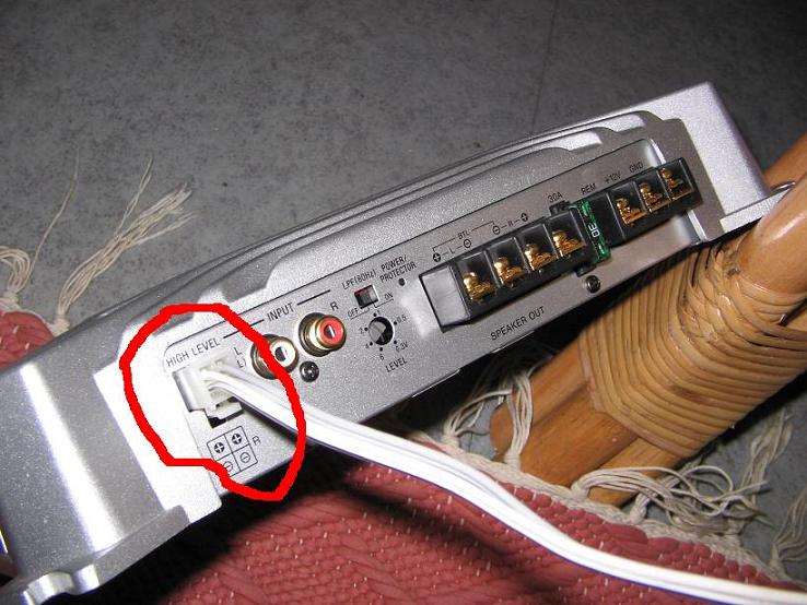

    Mikä tarkoitus nuilla high level johdoilla on??Ja onkos nuista "rem" ja "gnd" paikoista kumpi maa ja kumpi heräte??

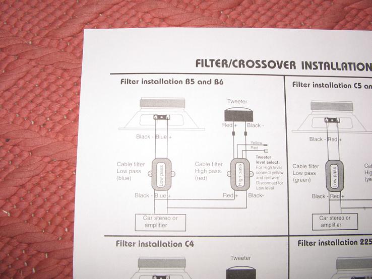

    Edit:Kytketäänkös nuo diskantit tosissaan väärinpäin eli + miinukseen ja toisinpäin, niinkuin tuossa ohjeessa on sanottu vai onko tullut virhe??

    GND= ground= MAADOITUS

      Itsellä taitaa olla sama vanhvistin.. Ja kun sitä viimeksi kurkkasin ei siintä ollut nuissa High level johdoissa mitään. EN ole varma, mutta onko tuo johtopaikka singlaalin ottamiseen kaijurinjohdoista RCA:n sijasta?
      Rem. = Remote = Heräte
      Gnd. = Ground = maa

        Minä kun jo ehdin säikähtää että tästä sais tarvittaessa nelikanavaisen...

          Lisää kysymyksiä tuli ja ois vähän kiirus saada tietää kun on noiden kytkentä juuri menossa...Vieläkään en ole saanut varmaa vastausta nuista high leveleistä?

            ne on high level inputit kaiutintasoisesta signaalista siis saa äänisisäänmenon rca:n sijaan jos haluaa selvitä ilman rca piuhan vetoa vaikkapa uudemmassa autossa...äänenlaatu tosin kärsinee..

              Ok..Mites laitan nuo diskanttien johdot?Onkos muuten mitään väliä tuolla jakosuotimen etäisyydestä kaiuttimeen, eli voiko jakosuotimet (vai mitkälie onkaan) laittaa vaikka vahvistimen viereen peräkonttiin vaikka kajarit on edessä?
