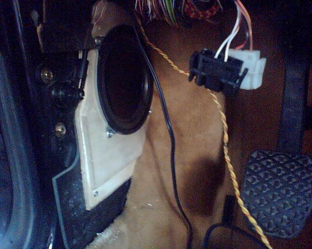

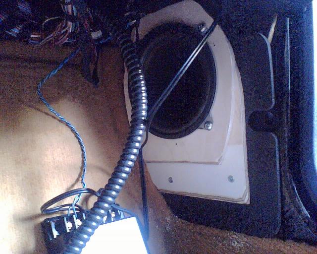

            Itse heitin ensin paikkaan ilman modausta ja sitten uusiksi, nyt on hiukan parempi. Mun mielestä ongelmia tossa paikassa on mm se miten se vakio muovi tulee elementin eteen kovin heppoisesti ja se miten se koko ripustus on kovin vetelä. Tein kaksi kappaletta asennuskauluksia 6 mm vanerista, ne on pultattu elementin kanssa vakio ruuvien reikiin ja parilla ruuvilla kauempaa. Sen jälkeen ne vakiomuovit on modattu niin että niistä on leikattu ritilät veke ja niissä on sen kokoinen reikä että se MS5:n elementissä oleva uloin rinkula mahtuu siitä läpi. Sen jälkeen elementin oma ritilä on ruuvattu kiinni sen muovin päälle, ruuvit vaneriin asti. Koko paketti on nyt tukeva (ei juuri liiku vaikka luukuttaa) mutta elementin takana olevan tilan vaimennukseen vois panostaa vielä, joillain äänitteillä soundi on vähän peltiämpärin kuuloinen. Ohessa pari huonoa kännykällä otettua kuvaa.

              Niin se unohtu vielä että diskantin tasoa saa säädettyä jakarista oliko se nyt 2 vai 3 eri asentoa, varmista että se on sopivin mahdollinen. Varsinkin jos sulla on diskantit a-pilarissa niin ne on aika paljon lähempänä korvia kuin ne keskiäänet. Mulla diskantit on niillä vakiopaikoilla ovissa.

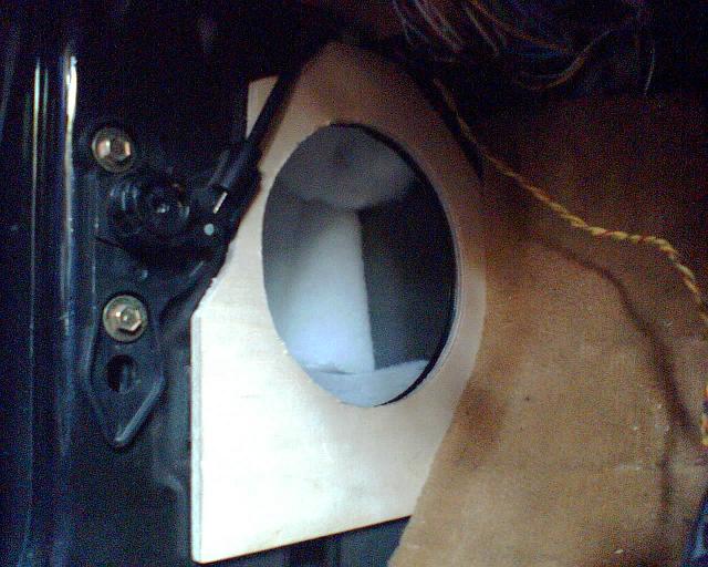

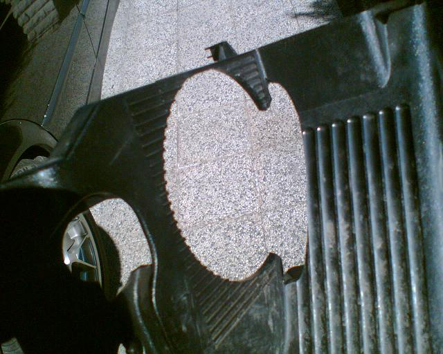

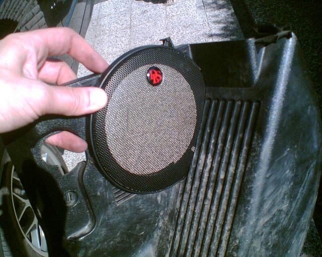

                  Hyihyihyi!!! Ei jumalavita niitä harmaita vaahtomuovi tötteröitä jätetä sinne alle! Otappas ne kokonaan helvettiin sieltä. Itselläni oli asennuksessa e36 -92 ja sinne tossa just jonkun aikaa sit näppäsin peerlessin 6,5" erillissarjan. Otin noi vaahtomuovihommat pois kun se ei millään kerta kiinnikkään juuri ollu (ja kutosen kajarit pakotti ottamaan pois koska se muovihommeli on sen 5,25" kajareille). Enkä todellakaan laittanu mitään tilalle sillä onhan nuo peerlessit "free-air asennukseen" eli hengittävät seinän sisään. Tukin reiät mitkä tuo vaahtomuovi hommeli peitti ja mitkä nyt jäivät auki elementin ympäriltä. Näin ollen peerlessit hengittävät seinän sisään eikä ilmaa valskaa mistään. Asennuksen mahdollistamiseksi tein kaiuttimille paksusta filmivanerista asennuskaulukset jolla koteloon tuli syvyyttä lisää ja peerlessit mahtui maukkaasti. Kuviakin löytyy jos joku niitä hinkuu ; http://www.btcf.fi/forum/showthread.php?t=42889 + muuta selostusta tosta mun projektista. Peerlessit soi muuten mielettömän hyvin nykyään!!!!!
