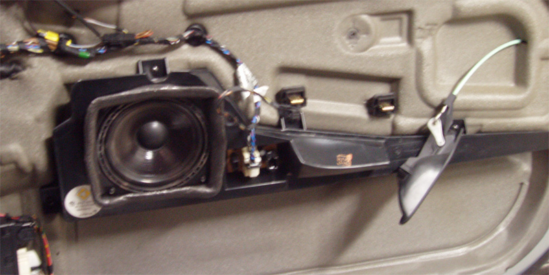

        ovat 5.25" ja melko matalassa ja pienessä kotelossa, erillinen diskantti on vaatimaton (paikka myös suuremmalle diskantille)
        matalalla koroterenkaalla saa sopimaan myös hieman korkeammankin elementin, ota kuitenkin huomioon että kotelon pohja on vino ja yli 75mm magneetin kanssa saattaa tulla hankaluuksia
        kannattaa säästää alkuperäiset kaulukset, jotta saat kauittimen ja ovipaneelin välin tiiviiksi

          Kannattaako diskantteja lähteä vaihtamaan? ottelin pois ovipahvit ja ne diskantit oli kyllä niin integroitu paikoilleen, että ei niiden tilalle varmaan saisi mitenkään nätisti ja tukevasti oikein mitään? Enpä heti ainakaan keksinyt, että miten ne saisi edes pois. Mustaa tököttiä oli laitettu elementin ruuvin kantoihin enemmän kuin tarpeeksi.
          Veikkaan vaan, että diskantit kyllä alkavat särkemään vähänkin voluumia nostamalla? Ja siis tarkotuksena ois ostaa erillissarja, mutta kannattaako tyytyä vain mideihin? ja luottaa, että diskanteissa riittää potku näyttivät kyllä niin surkeilta, no olihan ne nokiat
