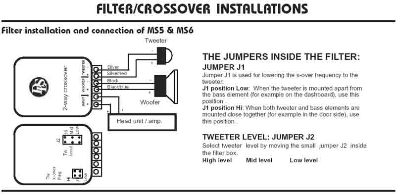

      Tässä kuva nyt tuosta ohjeesta. Kuten itse voitte lukea, niin J1-jumpperia käytetään diskantin taajudeen laskemiseen. Mutta miten käyttää jumpperia, jos siinä ei ole pinnejä vaan reiät, eikä niihinkään minkäänlaiste jumpperipalikkaa.
      J2-jumpperissa kyllä on, sekä pinnit että palikka, jolla halutut pinnit voi yhdistää.
      MS5:n omistajat vois vähän selventä tätä kiitos :] Apuja apuja :@
