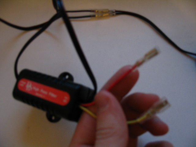

    Tuommosta dls b5 sarjaa oon asentelemassa. Muuten homma vaikuttaa melko yksinkertaselta mutta diskanttien jakosuotimista yksi kymysys. Tässähän on passiiviset filtterit ja virtapiuhojen lisäksi lähtee kaksi lyhyttä johtoa, punainen ja keltainen. Arvoituksena siis että pitääkö nämä keltainen ja punainen piuha kytkeä toisiinsa? Ohjeissa tuumattua---> The tweeter level can be adjusted inside the filter box two steps, high and low.----> Tweeter level select: For high level connect yellow and red wire. Disconnect for low level.
    Itse käsitin ohjeen pointin näin näin että kytke tai jätä kytkemättä
    Mitenkä tuo kytkeminen/kytkemättä jättäminen vaikuttaa äänen laatuun ja kannattaako kytkeä? Ohessa vielä kuva.

    tuolla valitaan diskatin taso(voimakkuus), eli nuo yhteen kytkettynä +3db kuin kytkemättä

      Eli Suomeksi: Jätä kytkemättä. Kyseinen sarja on ihan mukiinmenevä soundiltaan mutta disseä on hiukan liikaa. Vaikka tuon kytkennän jättää tekemättä.

          Mutta tosiaan, taidanpa sitte jättää noi kytkemättä. Tänks avusta
