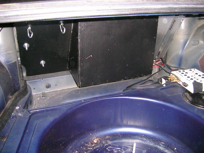

      tuossa olis pari kuvaa mun ratkaisusta tohon onkelmaan, väittäisimpä melkein että on kaikista helpoin jos nyt ei kuitenkaan loppupeleissä paras tapa duunata elementti autoon.

        Minä tein Hertz HS-250 10":lle tuommoisen kotelon joka tulee takaselkänojaan kiinni. Hertz toimii aika pienessä suljetussa kotelossa, joten ei vie niin paljoa kuljetuskapasiteettiä. Kotelo ei estä takakontin pohjaverhoilun irrottamista, se ei nojaa siihen.
        Kotelo voisi ehkä olla soundin kannalta olla hieman isompi, nyt se on jotain 17l. Kun ei ole kyynärnojaa, niin elementti jää piiloon kiinteän selkänojan taakse. Ja levy olisi pitänyt jaksaa verhoilla harmaaksi. Mutta onpahan parempi kuin ilman, soi ihan ok.

          just just! No ei kai tässä sitten muuta kun rakentelemaan. Kiitos kuvista
          noista sai ainakin sen idean että miten se pitää toteuttaa, tossa on varmasti parasta käyttää jotain mdf levyä.
