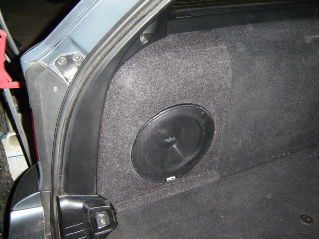

                          Itse tein sinne vasemmalle taakkse ~10 litran lasikuitukotelon 8" lisäbassolle (ei siis subbari ...Subbarit on 15" ja siitä ylöspäin ). Pikku vahvarille löytyy Hyvä lokero / tilaaa varapyörän kotelon etupuolelta lattiaverhouksen alta.
                          Itse varastin signaalin bassolle takakajareiden johdoista (löytyyvät helposti takaselkänojan reunapalan alta kuskinpuolelta...vasen +: kelta/viol, vasen -: kelta/harm, oikea +: sini/viol, oikea -: sini/harm). Vahvarissa siis HI-input.
                          Ko. kytkentä toimii hyvin, mutta ei oo HIGH END-tason hifistelyä. Itse en enää jaksa väsätä niin tinkimättömästi, kuin nuorempana pääasia, että tulee vähän tanakkuutta bassopäähän. Voisin yrittää ottaa viikonloppuna kuvia boksista, jos kiinnostaa.

                              Mulla on suljettu loota, ku on helpoin toteuttaa ja vie vähän tilaa. Suljettu ei ole niin tarkka ton tilavuudenkaan osalta (vertaa refleksi tai bandbass), ku vaste on tasaisemmin laskeva, eikä vaadi erityista virittämistä. Soundi ei tietenkään tällä elementtikolla ulotu sub-taajuuksille vaikka auto ympäristönä korostaakin bassopäätä. No tässähän meinaa lähtee mopo käsistä... Mutta tossa nyt lipsahti pari itsestäänselvyyttä.
                              Tässä kuva. Yksi huomio!!! Jos haluut pitää sivuverhouksen linjan samana, niin elementin upotussyvyys ei saa olla yli 13cm (muistaakseni...pystyt sen itsekkin mittaamaan) Toi käytännössä supisti tota elementtivalikoimaa aikalailla...varsinkin 10" osalta.
