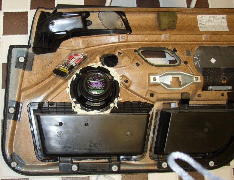

                Ostin Lanzarin 6½ tuumasen erkkasarjan, ja olis pari kysymystä:
                - Purin tuosta vänkärin oven verhoilun...mitä ne on ne kaikki piuhat, joita tulee siihen "jakosuotimeen"? Eli mitkä niistä kytketään uuteen jakosuotimeen, ja tarviiko niistä muista sitten enää välittää? Kysymyksessä siis se moninapainen liitin.
                - Ajattelin tehdä asennuksen ilman sitä muovikoteloa, mutta millä vedän elementin kiinni siihen oven verhoilun taustalevyyn? Siihen jää jopa 10mm rako, joka pitäis tiivistää jollain.
                - Onko suunnattomasti haittaa, jos en ala koteloimaan, kun ovi näyttäis olevan hyvin "akustoitu".
                • duunari76
                  • Jun 2005
                  • 290
                  Nyt on lantsarootet paikoillaan, ja kyllä jytää Parkissa ollessa eron huomaa jo pienellä äänenvoimakkuudella soinnin puhtaudessa, mutta suurin ero on ajaessa ja isolla volyymillä. Etenkin "jumputusmusiikki" kuulostaa nyt jo joltain. Liekö olis ollut vielä paljonkin parempi, jos elementti olis jotenkin koteloituna ovessa, tai ovea olis lisätäyttänyt jollain telttapatjalla.
                  Laitoin kuvan tuosta mun kötöstelmästä. Elementit on siis liimattu liimamassalla kiinni verhoilun "taustapahviin", ja tiivistetty samalla aineella. Saumat on aivan kaameat, mutta ei se kaiutin sitä tiedä
