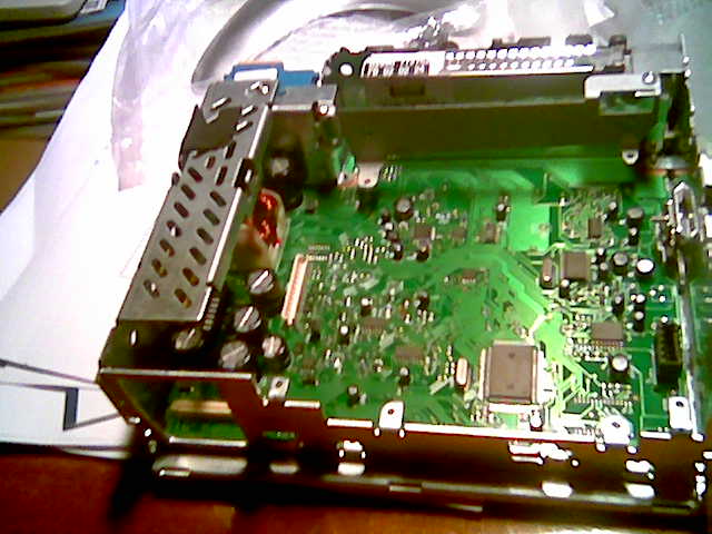

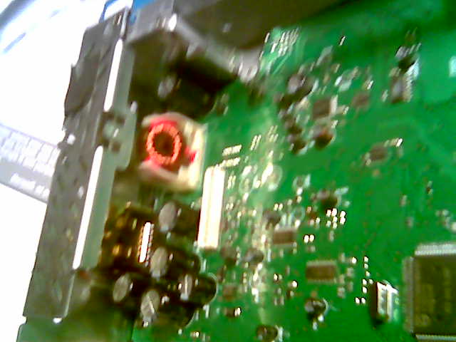

              Pari kuvaa kamerakännykällä
              Tuli otettua pari kuvaa radiosta kamerakännykällä. Tosin kännykällä ei oikein saa kunnon kuvaa pienistä esineistä. Pääteasteet sijaitsevat kuvan vasemmassa reunassa laitaa vasten. Siinä kuvassa missä näkyy radion runko kokonaan, on oikeanpuoleisin mikropiiri tapen vahvistin, josta johdot CarPC:lle. Takana keskellä on pieni mikropiiri, joka hoitaa i-bus kommukinoinnin.
              Ilmeisesti useissa eri radiossa on sama piirilevy sekä nauhuri- että cd-soitin malleissa. Sen takia modaukset ovat mahdollisia. Tosin ei modauksia voi suositella, ellei ole vankkaa tietämystä asioista mitä tekee. Harmi vaan kun autossa on paljon elektroniikkaa ja harvat vain ymmärtävät sen päälle.
