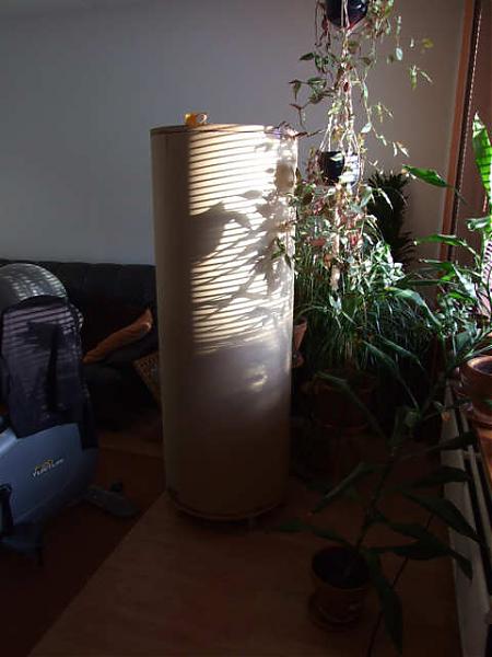

                        Jos ei tarvitse subilta mitään älyttömiä paineita niin kokeilemisen arvoinen juttu voisi olla vaihtaa takakaiuttimien(niiden 5,25") tilalle peerlesin 5,25" tai 6,5" SLS elementit, 830945 tai 830946. Niille sitten sopiva joku 2x50w vahvari ja koteloiden teko / mitä siellä nyt onkin valmiina. Diskantit voi heittää seinään takaovista tai sitten vaihtaa sinne jotain fiksumpaa tilalle. Varmasti toimii ainakin ns. normaaleilla kuunteluvoimakkuuksilla ihan hyvin, refleksikotelolla saadaan sitten vielä vähän lisää irti mutta vaatii varmaan työtä ja lasikuitua jonnin verran.
                        paras tulisi kunnon vehkeillä joita yks seisoo tossa olkkarissa...
