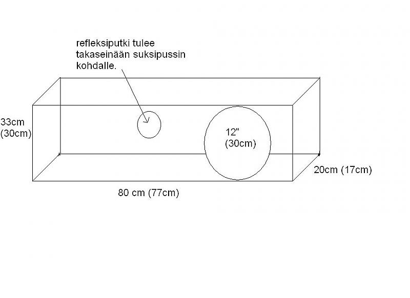

    eli pitäisi saada tuollainen refleksi kotelo tehtyä e36 sedanin luukkuun aivan penkin selkä nojaan kiinni jotta jäisi rattaile tilaa siihen eteen ja subi siis osoittaa eteen päin(ei selkänojaan päin) ja refleksi putki suksipussin kohdalla että paineet ohjautuu sitä kautta komuuttiin ettei rämistäisi niin perhanasti.

    sulkeissa olevat mitat on sisämittoja ja nopeesti laskettuna sain tilavuudeksi 39.2 litraa. eli minkä kokoinen putki tuohon pitäisi laittaa(pituus/halkaisija).
    ja olikos näin että refleksiin ei laiteta villaa/vanua sisälle olleenkaan niinkuin suljetuissa vai olenko väärässä?
    ja laittakaa toki mitä pitäisi ottaa vielä huomioon jos jäi jotain tärkeää mainitsematta :think
    lähteekö muuten se suksipussi kehyksineen irti ehjänä eli jäisi vain se lukkuu siihen avonaisena?

    miks mä olisin jostain ollu lukevinani et parhaan mahdollisen äänen saamiseksi refleksi putki tulisi sijoittaa samalle sivulle kuin elementti. voin olla väärässäkin. hifistit kertokoot tarkemmin

      autosoundin kotelolaskurilla saat ainakin ton putken koon tietoon
      asiahan on näin

        kun ei viitsisi sijoittaa elementtiä niin että kalvo olisi penkkiin päin kun jostain olen lukenut että ei saisi "henkee" niin sointikaan ei ole silloin parasta..kun se tosiaan tule aivan kiinni selkänojaan niin siinä voisi jo kalvon liikeratakin häiritä eli voisi alkaa hakkaamaan kiinni.

          Tuollahan nuo SPL Dynamicsin sivuilla lukee.
          Bass-Reflex box - Car / Hifi
          50 L + 4" port / length 36cm
          Bass-Reflex box
          - Car / Loudmusic
          45 L + 4" port / length 18cm
          REMARK! Subsonic 30Hz

                    Mielestäni ei ole mitään väliä millä sivulla refleksiputki on. Kunhan vain putki on samassa ilmatilassa elementin kanssa, eikä putkenpää kotelon sisällä ole liian lähellä elementtiä.

                      ok..mut mites tuo putken mitta tuolla tilavuudella olisi kun 45litrasessa olis 4" ja 18cm niin olisko tolla 39.2 litralla jotain 4" ja 20/21cm?

                        Arvojen mukaan laskettuina, näyttäisi toimivan suljetussa sekä refleksissä.
                        Tämmösiä tarjosi autosoundin laskuri
                        refleksille 116.85l, suljetulle 54.92l.
                        Jos olet tekemässä refleksiin, niin melkeinpä kannattaa tehdä valmistajan suosituksen mukaisesti, eli 50l, 4" putki 36cm pitkänä. Pari-kolme litraa voi laittaa lisäksi tuohon kun elementti ja putki syrjäyttää hieman kotelon tilavuutta.

                          Kannattaa tehdä niiden valmistajien ohjeiden mukaan, niin ei mene paljoa mönkään. Ja kun muistaa laittaa putken missä on tötteröt päissä niin ei pääse ilma suhisemaan niin herkästi.
                          Epäilen vahvasti, että valmistaja on ottanut nämä huomioon kun on laskenut kotelotilavuuksia. Mutta tietysti hieman liian iso kuin liian pieni.
