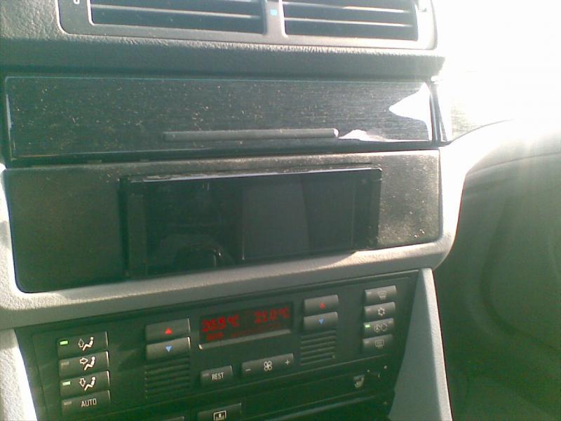

          Tuossa kuva josta hahmottuu yksi tapa asentaa 1-din kokoinen soitin. Joutuu kyllä askartelemaan "hieman" enemmän kuin tuollaisen valmiin peitelevyn kanssa mutta saapahan tuohon myös käytännöllisen kotelon tuon läpän taakse.
          Ja jos on orig. rattikaukosäädin niin kannattaa ehdottomasti hankkia myös adapteri / johtosarja sille.
